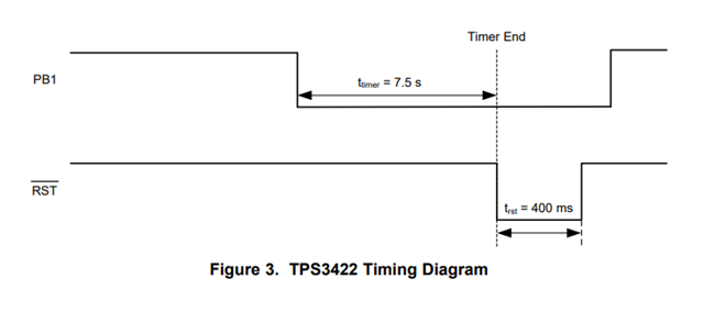

当 PB1引脚被外部按钮长时间保持低电平时、RST 引脚的行为是怎样的?
在数据表中描述的 Timer=7.5s 后、RST 是否会在400ms 内变为低电平、然后又变为高电平一次?
如果不是、如果在 RST 变为高电平后7.5s 内 PB1再次为低电平、那么 RST 引脚是否再次变为低电平?
谢谢。
MJ
    尊敬的 MJ:
    对于 TPS3422、RST 引脚将在 PB1保持低电平至少7.5秒后将复位置为有效。RST 将在 tRST 时间(典型值400ms)内保持有效。
    然后、在 RST 引脚再次置位之前、PB1必须变为高电平、然后再次驱动为低电平7.5秒。
    下面的数据表和时序图 重申了 这一行为。 PB1必须保持低电平至少7.5秒才能触发复位。 RESET 将变为低电平400ms、并将在该 tRST 时间结束后取消置位。 PB1必须再变为高电平然后再变为低电平、持续7.5秒后、复位才会再次变为低电平。
    希望这有助于回答您的问题、如果您有任何其他问题、请随时与我们联系。
    约书亚奥地利
    大家好、Joshua
    感谢您的答复。
    我理解你的回答。
    如果在 PB1变为低电平7.5s 和 RST 变为低电平400ms 后 PB1保持低电平、那么 RST 是如何工作的?
    如果 PB1没有变为高电平、RST 是否不会再次运行?
    还是在特定时间段后定期再次执行低电平(400ms)运行?
    谢谢。
    MJ
    尊敬的 MJ:
    如果 PB1在7.5秒后仍然保持低电平、且 RST 变为低电平400ms、则 RST 仍将失效(变为高电平)。 在 PB1变为高电平然后再次变为低电平并持续至少7.5秒之前、RST 不会再次运行(置位/变为低电平)。
