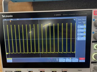

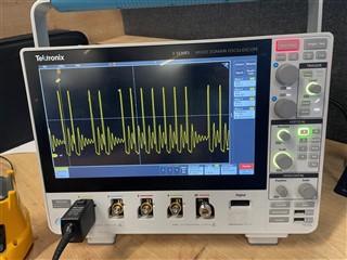

图4:SW 引脚(无负载)
图5:SW 引脚(2A 负载)

    您好、Baren:
    您能不能试着减慢开关节点的上升和下降时间?   将5欧姆电阻器与 C49串联以查看情况是否有所改善、看起来像是影响噪声操作。
    希望这对您有所帮助。
    大卫。
