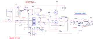

大家好、
请参阅 LM5148原理图审核。
    Kevin 老师好!
    请您填写设计计算器、以便我根据您的要求检查您的设计。 谢谢。
    e2e.ti.com/.../4278.LM5148_2D00_LM25148-Quickstart-Calculator.xlsm
    大卫。
    尊敬的 David:
    以下两点的调整是否正确? 设计计算器、如下所示。
    1、根据规格公式和 MOS 管参数,Q49在电压为36V 时会过热。 建议将开关频率从500kHz 降低到150kHz (R3572的电阻从43.2K 调节到147K Ω)
    2.根据说明书中的公式,将电流检测电阻 R3497从10m Ω 调整到5m Ω。
    e2e.ti.com/.../LM5148RGYR-0313.xlsx
    Kevin 老师好!
    我不熟悉您的电子表格。  为了帮助您、请填写我为您提供的电子表格。  这将使回答问题更容易、没有任何误解或错误。  感谢您的理解。
    大卫。
    尊敬的 David:
    请忘记带中文字符的表格。
    e2e.ti.com/.../3704.LM5148RGYR-0313.xlsx
    Kevin 老师好!
    降低开关频率将有助于 Transinet 的损耗、并减少产生的热量、尤其是在 HS FET 中。
    确保在降低开关频率时遵循 Lbuck 和 Rsense 的数据表建议。
    我为设计计算器填写了您的要求、请参阅随附的建议。
    即 Lbuck = 10uH
    Rsense = 3.5mR
    Rcomp = 7.87k、Ccomp = 8.2nF、CHF = 330pF (对于150uF 的 COUT、降额)。
    您可以根据自己的需求进行调整、希望这对您有所帮助。
    e2e.ti.com/.../E2E-LM25148-Quickstart-Calculator.xlsm
    大卫。

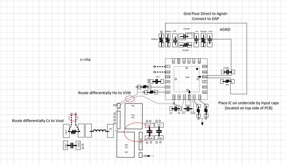

    请帮助查看  LM5148放置和布局文件。
    e2e.ti.com/.../LM5148_5F00_0318.pdf
    Kevin 老师好!
    建议遵循与我下面所示相似的布局图、这将确保良好的布局、并尽可能减少高 di/dt 环路的寄生电感。
    下面显示的布局概念适用于具有类似电流检测方案的类似器件。
    希望这对您有所帮助。
    大卫。
