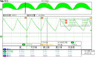

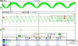

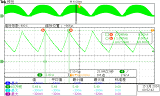

测试功率因数,负载加大,功率加不上,加上后还会降下来,另电流很有规律出现大小波形,例如三个小波形,出现一个大三角波形,再三个小三角波形一样,再出现一个大三角波形,终而始轮回出现,谢谢

    从您提供的波形可以看出、 电感器电流完全以断续导通模式(DCM)运行。  这是您的 PF 较低的主要原因。  当电感器电流以连续导通模式(CCM)运行时、该控制器可提供高 PF。
    电流的上升和下降曲线表明升压电感器由 铁粉磁芯制成、并且具有可变电感。
    不断变化的峰值电平和不断变化的开关周期表明您已启用频率抖动、并且抖动非常激进。
    换言之、抖动过多;抖动过强。   开关频率 在仅仅~108us 的重复率上大约从~55kHz 变为~80kHz。
    稍后、我们可以为抖动选择更合适的幅度和速率、但对于初始调试、我建议首先通过将 CDR 引脚连接到 VREF 引脚来禁用抖动。
    您发布了一组波形、但没有提供适用于波形的测试条件。  我不知道这是轻负载还是重负载。  是高电压还是低电压。  对于后续帖子、每当您提供波形时、还请提供产生每个波形的运行条件的完整列表。

    请验证我是否正确理解了您的示波器屏幕截图:
    前两个屏幕快照是960W 电路板的两个电感器电流、第三个屏幕快照来自300W UCC28070EVM。
    当您发布波形和测试数据时、请提供捕获数据时使用的测试条件。
    与这些屏幕截图相对应的输入电压和负载水平是什么?  请说、正在测量的波形在哪里?
    如果您的 EMI 线路滤波器中具有大量 X 电容、或者输入电流存在高谐波失真、或者两者的组合、那么您的板在960W 输出和230VAC 输入下的 PF 可能小于0.985。
    请检查电路板的 THDi 读数、并检查 EMI 滤波器中的总 X 电容是多少。
