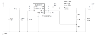

我有关于 TPS62933P 的2个问题。
我的原理图如下所示。 Fsw 为1200kHz、Vout 为1.5A。
周围元件是根据数据表中这一推荐的 LC 组合选择的。
1) 1) 通过开关电压测量、我发现最小电压为-0.9V、电压为14.8ns。
请参阅数据表、瞬态电压<10ns 时、SW 最小值为-3V 、并且我的测量结果显示大于10ns、这不在技术规格范围内。
这方面是否有任何问题或疑虑?

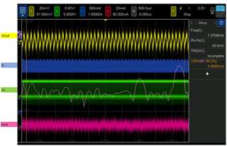

2) 2)从输出纹波和噪声测量结果来看、我发现在9kHz 左右出现异常纹波。
是否有任何改进可以 帮助解决这个问题、或任何其他测量可以对此进行确认?

    2.可以添加一个47uF 的 E-cap 来改善阻尼效果。
    科林
    表示问题2。
    是否有任何可能的原因导致此问题? 我们为什么需要这个47uF 电容来实现阻尼效应?
    谢谢。
    您好
    输入布线具有寄生电感、可与 Cin 谐振、这会导致 Vin 产生低频纹波。
    添加具有高 ESR 的 E-cap 可以降低高 Q 因子、从而减少共振。
    科林

    您好、Colin、我已经按照您的建议向 Vin 中添加了47uF ECAP、但我没有看到任何改进。 这是我第一次使用具有扩频的稳压器、这样我就不会立即发生这种情况。 我重新参阅 TPS62933P 数据表、我想我们在这里看到的纹波可能是稳压器的扩频特性导致的。  在数据表中、它将调制频率 FM 指定为 Fsw/128、它恰好等于我观察到的纹波频率9.4kHz (fsw=1.2M)。
    Im 在正常工作负载下看到大约50mV 的此纹波、是否有办法进一步降低纹波电压?

    您好、先生!
    要解决该问题、我们可以选择 不具有展频功能的 TPS62933F、这样它就不会有调制纹波。
