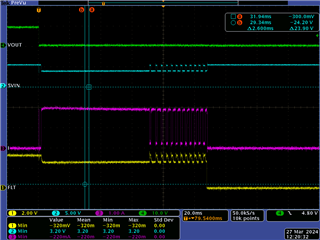

我写信要求您澄清 TPS16417的器件响应时间。
  我们的设计中使用的值如下:ILIM =0.197A (电阻49K9)、IOCP = 0.521A (电阻31K6)、CDLY = 0.1uF。 如果我根据1.9*IOCP 计算、则快速跳闸将为0.99A
下面是 我们在短路事件期间捕获的波形。 短路期间测得的电流为2A、这会将电子保险丝置于 Ifast 跳闸≤IOUT < ISCP 中。  如果我没记错、Tfasttrip_delay 通常会是5.65us。 从测量结果来看、输出似乎只有在110ms 后切断。   如果我的计算正确、这似乎与 tILIM-Dur 相符、这可能表明 电子保险丝在 IOUT < Ifast-trip 的模式下运行。
我还尝试通过使其保持开路来禁用消隐时间、但当它不起作用时、我将其接地短路。 两者的结果与 消隐时间增加时相同。
就以下事项征求您的意见:
1、根据给定的信息、我对芯片的功能误解了哪些部分、还是应该在  Tfasttrip_delay 之后切断输出?
2.短路和 FLT 信号拉低之间的持续时间是多长? 我假设它会遵循表8-1中所示的延迟?
3、保持 CDLY 断开或对地短路应 根据数据表禁用消隐周期。 它是否缩短了故障和输出切断之间的延迟? 如果是、  故障与输出切断与 FLT 信号拉低之间的延迟是多少?
4、是否有任何寿命规格需要注意、例如它可以承受多少次短路周期?
5、 对短路事件发生期间大约70ms 后的开关行为不太确定。  在短路事件期间、输入电压保持在3V 以上、EN 在这段时间内始终处于高电平。
就我们从测量中观察到的情况征求您的建议和见解。 如有任何误解或 需要澄清、请告知我。
谢谢你。

    感谢您的答复。 测量是在输入端进行的、但我检查了两个输出都是相同的。
    我测量了更多的样本、结果略有不同。  电子保险丝的电阻器和电容器值 保持不变:  ILIM =0.197A (电阻49K9)、IOCP = 0.521A (电阻31K6)、CDLY = 0.1uF。 快速行程为0.99A
    对于我进行测量时的另一个样本、    在短路期间、电流将限制在有源电流限制(200mA)。 这将解释为什么  在输出被切断之前有110ms 的延迟。 不过 、我们注意到另一个板(设计稍有不同)、电流在关闭前将限制在 IOCP 限制(持续时间为 tILIM-Dur)。
    除了我之前发布的测试结果外、我们测试的其他样本 似乎会将 电流限制在有源电流限制水平或过流限制。 对于我们的应用、我们担心电子保险丝切断输出之前短路事件期间的延迟。
    以下是我们希望就以下方面寻求建议的几件事:
    1、在发生短路事件期间,电子保险丝会将电流限制在设定的限值以下?  在什么情况下 它将 限制在 IOCP 限制上、以及它何时限制在 ILIM 上?
    2、到目前为止、除了前面提到的例外情况、我们的测试不会进入 Ifast 跳闸≤IOUT < ISCP、即使使用连接到电子保险丝的5A 电源也是如此。  在输出短路事件期间、我们希望电流超过 Ifast 跳闸 、但电流似乎被限制在设定的限值。   dVdT 处的电容值是否会影响该行为?
    3、是根据我们的观察结果电子保险丝仍然正常工作(即使在短路期间输出电流也不超过 IOCP。) 这款芯片有生命周期吗?
    4、 最短消隐时间持续时间是6.5ms (12nF)、还是可以低于该值?
    5、如果发生快速跳闸条件、FLT 信号是否会被拉至低电平?
    我可以分享更多有关原理图和测试设置的信息、但如果可能、我更愿意将其脱机。 如果您给我们发一封电子邮件、可以吗?
    1、在发生短路事件期间,电子保险丝会将电流限制在设定的限值以下?  在什么情况下 它将 限制在  IOCP 限制上 、以及它何时限制在 ILIM 上?
    在短路期间、第一个电子保险丝将跳闸。 然后、它将以 dVdT 方式再次启动、如果(IOUT) POR、EN 为高电平、OV 为低电平)。 现在、如果仍然存在短路、则器件应限制为 ILIM、然后最终跳闸并针对闭锁型号保持关闭状态。
    2、到目前为止、除了前面提到的例外情况、我们的测试不会进入 Ifast 跳闸≤IOUT < ISCP、即使使用连接到电子保险丝的5A 电源也是如此。  在输出短路事件期间、我们希望电流超过 Ifast 跳闸 、但电流似乎被限制在设定的限值。   dVdT 处的电容值是否会影响该行为? dVdt 不应影响。 如何短接?
    4、 最短消隐时间持续时间是6.5ms (12nF)、还是可以低于该值? 完全断开将提供最小的消隐时间。
    否。
