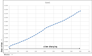

情形1:内部电路断电后、充电电流保持在大约0.34A、6小时或更长时间后充电操作结束在16.4V。
问题1-1:此充电操作是否异常?

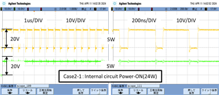

    我理解这个问题。  为了提高转换器轻负载效率、该器件会在轻负载条件下切换到 PFM 控制。 则可以将案例1视为轻负载。 我希望您捕获 SW 节点波形、以检查它是处于 PFM 模式还是 PWM 模式。
    是"SW 节点波形" vsys 的切换波形?
    捕获 SW1引脚和 SW2引脚波形、放大、因此我可以看到两个周期。

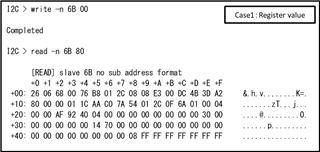

    您能否提供寄存器数据?
    Christian。

    这是否意味着在 PFM 模式下、充电电流被抑制、电池继续以慢速充电而不进行快速充电?

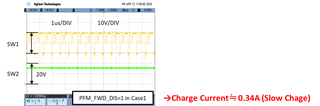

    提供了 Case1和 CASE2的 SW 波形和寄存器值。
    在第1种情况中、会设置"PFM_FWD_DIS=1"、但充电电流不会改变。
    胜山健介
    您好、Kensuke:
    对于情况1波形、器件处于 PFM 模式。
    该波形是在您 设置  PFM_FWD_DIS=1后吗?
    如果您在 PFM_FWD_DIS=1和 PFM_FWD_DIS=0之间切换、波形是否会发生变化 ?
    Christian。

    Christian 说、:该波形是在您设置 PFM_FWD_DIS=1后出现的吗?
    →编号 (PFM_FWD_DIS=0)
    Christian 询问:如果您在 PFM_FWD_DIS=1和 PFM_FWD_DIS=0之间切换、波形会发生变化吗?
    →为级联1提供 SW 波形和寄存器值(PFM_FWD_DIS=1和 PFM_FWD_DIS=0)

    我了解。 第2种情况正常、第1种情况异常。 调试该问题的理想方法是确定情况1与情况2之间的差异。
    如果您查看第1种情况中的寄存器0x22、则会检测到 IINDPM / IOTG 信号上升沿、但第2种情况下不会检测到该上升沿。 这就是我检查  EN_IINDPM 的原因。
    Christian。
