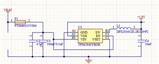

之前、我的原理图如下所示:
该电压稳定在1.8V。

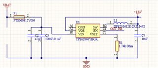

现在我需要将电压增加到2V。
我添加了一个1.74k 欧姆电阻器作为 RSET。 遗憾的是、万用表中的电压读数为1.4V。
我已经仔细检查了电阻器值、它是正确的。
我唯一的怀疑是、因为在布局中、我把它放得有点远。
是否确实、它会影响电压值?
请提供帮助。
谢谢、此致、
雷赞
    您好 Rezan:
    它在布局中看起来就像未连接 GND 引脚、您能否仔细检查一下? 引脚和 GND 区域之间似乎存在间隙。
    维尔纳
    Werner、您好!
    您是对的、即使在原理图中也没有连接接地引脚。
    我的错误、太自信、添加电阻器可能会意外断开它。
    如果我继续按照布局中的位置进行操作。 这不应该是一个问题吗?
    谢谢、此致、
    Rezan.
    尊敬的 Rezan:
    数据表指出、该引脚上的电容必须低于100pF。 如果可能、请将电阻器移近一些、或尝试避免过孔和长连接。
    维尔纳
    感谢 Werner 的建议。 我会尽量跟随。
