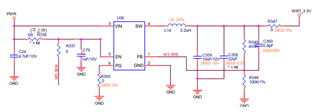

  1. 当使用 TLV62568PDRLR 为 WiFi 提供3.3V 电源时、我们发现、当 SOC 强制将 GPIO (W3.3EN)设置为低电平时、使使使能引脚保持2V 的电压、从而使 WiFi 仍可使用3.3V 电压、您有什么想法吗? 红色圆圈。
尝试其他供应商的降压 IC 解决方案、关断电源后、使能变为0V、不会出现泄漏电流。

    我不确定 GPIO 引脚为什么不能将 EN 引脚拉低。
    您是否曾尝试使用新的 TLV62568PDRLR 进行替换 、EN 引脚的行为是否相同?
    您是否认为多个样本具有一致性?
    您是否还可以删除 C79并再次检查?
     GPIO 的灌电流是多少?

    我们用三个样本进行了测试,结果一致(EN 引脚的电压保持在2V )。
    当我们移除 C79时、不再发生这种情况。
    您好、Gary、
    当我们删除 C79时,这种情况不再出现。
    看起来 EN 引脚没有被 GPIO 正确拉低。
    您是否需要 C79?
     GPIO 的灌电流是多少?
    费宾
    C79被保留。 (可以将其移除。)
    EN 引脚的灌电流为0.1uA/0.08uA (上电/断电)、
    (注:器件进入断电模式并移除 R337后、GPIO (W3.3EN)为0V 、EN 引脚为2V。)
    如上所述、您对 TLV62568PDRLR 的电路设计有什么建议吗?
    您好、Gary、
    如果  可以移除 C79、则我建议移除。 我认为这是没有必要的。
    费宾
