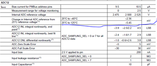

    您好、Ade:
    1.下面是 UCD3138128A 的数据表。
    ADC 基准电压会在不同温度下发生变化、这可能会导致在不同温度下产生误差。
    2.我们已经 在25℃、55℃ 和100℃ 中测试了 ADC 采样精度。
     与25℃ 的测试数据相比、最坏的情况下获得了3LSB 间隙。 温度漂移的影响不是那么大。
    3.在您的情况下,如果前一个 通道连接到 AGND,则 0℃ 中的当前通道误差 会降低到1LSB。
    这似乎不是导致误差的温度。
    此致!
    雅各布
