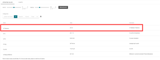

就背景而言、我计划使用 TLV62085RLT 电压稳压器为具有+/-3%严格电压调节要求的器件供电。 稳压器的数据表注意到、反馈调节电压(VFB)的规格最小值为792mV、标称值为800mV、最大值为808mV、Tj = 0C 至85C 时。 但在 WEBENCH 上、无论稳压器结温如何、容差都设置为20mV。
1.数据表和仿真工具的公差差异是什么原因造成的?
2. WEBENCH 上的容差是否在稳压器的整个结温范围(-40°C 到150°C)内? 在某些情况下、我要使用的稳压器的结将接近90°C。

    是的、Vout 精度是需要关注的问题。 我将0.1%电阻器用于反馈网络、因此我的输出容差应该是1.2%。 在 WEBENCH 上、 稳压器的反馈容差为20mV (图2)、Vout 容差为2.66%(图3)。 我并不关心输出电压纹波。 输出电压容差。 我在5V 输入、3.3V 输出和0.5A 负载下运行。
    图1:仿真电路。
    图2:IC 反馈容差
    图3:输出电压容差

    是的、您是正确的、它应该是最大容差。 但一般情况下、它也取决于运行条件。 数据表中显示的反馈容差是指器件在 PWM 模式下运行时的值。
    在 WEBENCH 上、 稳压器的反馈容差为20mV (图2)、Vout 容差为2.66%(图3)。 [/报价]
    我需要向 WEBENCH 团队核实一下这个值、因为它看起来对我而言太大了。
