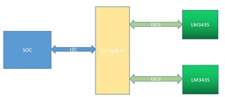

    现在我们有一个新问题、即两个 LM3435是否可以使用同一条 I2C 总线?
    谢谢。
    您好,
    ,LM3435只有1个 I2C 地址 、因此您无法通过 I2C 总线单独配置2个 LM3435。
    除了,您能给我更多有关应用的信息,例如他们需要多大的电流,我可能可以为您提供具有多个 I2C 地址的合适器件。

    添加 Quesiton: 我们的设计中有两个 LCM3435 (固定 I2C 地址)芯片、但它们共用一个 I2C 接口。  W e 添加 I2C 拆分 IC 要解决 I2C 地址冲突问题、请参阅以下 方框图。 您能帮助确认这是否 可行吗?

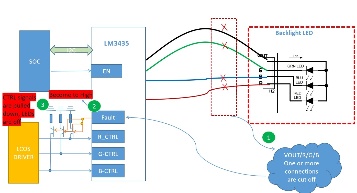

    我们计划 关闭 R/G/B 通道," 故障 "信号、逻辑为    :LED 通道打开>故障变为高电平> FET 导通>关断 R/G/B 通道、请参阅下面的块图:
     您能帮助确认 这些解决方案是否合理吗?

    对于第一个问题是的、您可以使用 I2C 分离器来解决该问题。

    该应用是 AR 眼镜。 对于 为什么不连接 LED 驱动器的问题、我们需要考虑生产中的不确定性。  在工厂生产线上、 我们无法保证所有器件都没有质量问题。 例如、LED 连接线存在 SMT 问题或 LED 连接线存在质量缺陷、 在这种情况下、LM3435 R/G/B 引脚与 LED 的连接可能是断开的、我们 需要 考虑针对这种 情况的完全安全的解决方案。
    谢谢。
    尊敬的 Lumina:
    感谢您的讲解。
    那么、我可以理解这 3个步骤作为保护功能吗?
    我想它用于在 LED 开路时关闭器件。
    你好、Loves、您是对的!
    我们添加了一个电路来防止  LED 通道开路时烧断芯片。
    因此、我们希望您确认我们的设计是否可行?  我们的项目日程安排非常紧。
    艾伯特
    尊敬的 Albert:
    如果在进行 I2C 器件配置后出现强电流、我认为您的设计是可行的。
    但现在、我不确定控制序列以及强电流何时出现。
    此外、我认为最好将 FAULT 引脚连接到 SoC、并使用中断功能通过拉低 EN 引脚来禁用 LM3435。
    伊夫·李

    可以、 使用 FAULT 引脚禁用 LM3435可能是 最佳解决方案、但我们担心 LM3435将进入 无限 循环 。
    尊敬的 Albert:
    也许看门狗可被用来限制循环次数。
    您好、Loves、您是指连接?
    使用故障引脚禁用 LM3435、该解决方案没问题?
    尊敬的 Albert:
    不可以、我的意思是将 FAULT 引脚连接到 SoC GPIO、并使用 SoC 中的中断和软件将 EN 引脚拉低并禁用器件。
    你好,Loves
    没有备用 soc GPIO 连接 到故障引脚,我们的设计现已锁定。
    尊敬的 Albert:
    因此、如果上电后电流没有立即出现、那么您的解决方案就没有问题
    谢谢 Loves。
