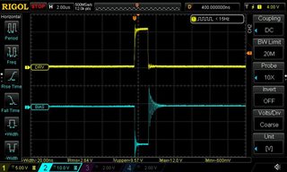

我进行了一些测量、除了 DRV+BIAS NO load.jpeg 之外、所有其他测量都是在次级侧100mA 负载下进行的。
所有标签均指原理图标签

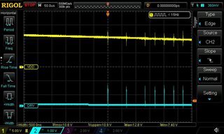

SD3.jpeg–5个脉冲表示 VDD 欠压(来自"UCC2863x 故障原因代码"论坛主题)
VDD.jpeg–VDD 降至 VDDstop 并且好像没有偏置绕组供电?
HV.jpeg–我们看到在 VDD 电容器充电期间具有低电压、这看起来不错
VDD + DRV–三个脉冲以 检查线路欠压、文本脉冲表示已通过该检查
DRV+BIAS -没有数据表图22中存在的正脉冲
空载时的情况相同(仅 Rrbld)看起来正确
DRV+BIAS 再次放大
DRV+VSEN

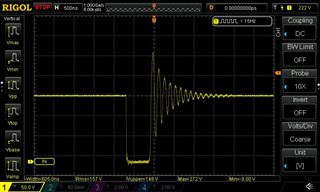

HV 引脚
输出-输出电容器放电
SW 引脚- MOSFET 正在工作

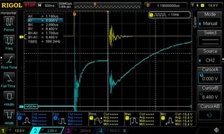

    Vsense 还似乎具有显著的延迟、从驱动引脚的下降沿达到7.5V 电压(1.7us)、这表示存在电容耦合。 我希望您将电阻器放置在尽可能靠近 Vsense 引脚的位置、以更大限度地减少电容耦合。 请在跳闸点从 DRV 引脚下降沿测量 Vsense 1.7us。

    控制器会尝试根据 VSEN 引脚上的值推送脉冲、以调节输出电压。 如果感应电压在1.7us 时不是7.5V、则控制器会尝试施加更多脉冲、最终导致过压误差、正如您所指出的、这可能是由电容效应导致的。

    1、7us 后、VSEN 为8、4V

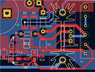

    R5和 R7之间有两个过孔和30mm 的轨道。 这条路可能太长了。

    与 Vsense 引脚电阻器相对应的电阻器 R5和 R6似乎远离 VSENSE 引脚。
    R4是 CS 引脚滤波电阻器、也需要靠近 C3放置(但现在可以)。

    大输出电容器没有解决这个问题、我必须重新设计布局并可能更换变压器、但这会需要一些时间。
