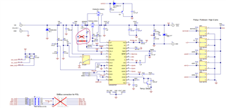

我的客户正在设计并使用 LM5066、如下所示。
e2e.ti.com/.../LM5066_5F00_CD.pdf
RTN_PEER 和 MUP_PEER 以配对形式连接到一个连接器 A、而 RTN_M 和 MUP_M 以配对形式连接到另一个连接器 B。
当连接器 A 连接并通过 LM5066提供风扇电源(RTN_FAN、MUP_FAN)、且连接器 B 反复插入和移除时、LM5066将切断电源。
当他们检查 INPUT_STATUS 寄存器(7Ch)时、他们会确认发生了欠压和过流。
1.请查看客户的电路设计或用例是否有问题。
2.当下面寄存器的位3设置为"1"时、他们发现 LM5066没有断电。 如果他们继续使用此设置、是否会出现任何预期问题?
3.是否有办法可以通过设置 LM5066寄存器来减少发生欠压和过流的情况?
4.是否建议添加一个能够减轻上述电路中出现欠压和过流情况的电路?
5.请查看客户的以下 LM5066 Design_Calculator 文件是否有任何问题。
e2e.ti.com/.../LM5066-Design_5F00_Calculator.xlsx
谢谢你。
JH
    感谢您联系我们。 与连接器 A 相比、连接器 B 的电势是高还是低? 设计计算器看上去一切正常。 不过、检测电阻两端应配有 RC 滤波器、以避免在该连接器移除或插入期间出现关断错误。

    您好、JH:
    应实施该电路。 R1 =:10 Ω 和 C1 = 10至100nF。
    在您的原理图中、似乎没有添加 R1和 C1的配置。 我可以知道您如何在 PCB 中添加这些滤波器元件吗?

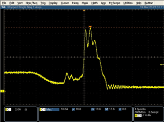

    由于客户的电路中没有 RC 滤波器电路、因此他们通过构建临时电路对其进行了测试、如下所示。
    连接器 A 已在供电、插入连接器 B 后、在测量连接器 A 侧的电流时、可确认瞬时电流为10A、如下所示。 这是否会导致 LM5066的 OCP 工作?
    谢谢你。
    JH
    您好、JH:
    我怀疑这是导致快速关闭热插拔控制器的原因。
    尊敬的 Avishek:
    OCP 运行时的电流是多少? 即使只增加10A、OCP 也可以阻止它吗?
    您能否详细说明您为何怀疑它?
