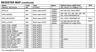

TI 是否具有 可调节 PGOOD 和从器件地址的 I2C 降压转换器?
TPS62868似乎不能 同时具有 PGOOD 和 VSET 函数来 调整 I2C 从器件地址。
应用为 Vin= 3.3V 到 Vout = 0.8V~1.8V/1.5A。
我的客户希望使用许多 TPS62868、但发现它存在 I2C 地址问题。
杰夫
    尊敬的 Jeff:
    对于 I2C 地址的问题、我有以下建议:
    该实现可以通过 TPS62868x 的不同 OPN 来实现。
    但是、正如您在问题中所指出的、您可以选择启动电压或 PG。
    您的客户对 I2C 接口的哪些特性感兴趣?
    TPS62870-Q1是我们可以使用 PG 和 I2C 提供的替代器件。
    请告诉我、您的客户是否对该器件感兴趣。
    纳尔逊
    尊敬的 Jeff:
    我们很想知道您的客户在 MPM3695上使用的是哪些 PMBus 操作。 能否从下列列表中指出其中的一些问题?
    纳尔逊
