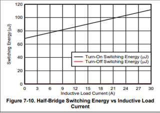

客户正在使用 LMG3522设计一个三级 ANPC 转换器、该转换器具有800V 的直流链路电压和30A 及60Hz 输出频率的输出 RMS 电流。 它们计算的是开关损耗、开关频率为 f_sw=200kHz。 数据表 t_on 和 t_off 值适用于10A 情况。  他们 想知道在考虑 以下设计的情况下、导通和关断期间的能量损耗(E_ON 和 E_OFF)是多少:

    数据表第11页的图7-10可能会有所帮助。 它显示了各种感性负载电流下的开关能量。 由于 GaN 具有零反向恢复损耗和极快的开关功能、E_OFF 非常小。

    客户想知道在绘制图7-10时考虑了多少 V_DS 值。

    这个图中的 VDS 值为480V。
    另外、我一开始错误地将 E2E 问题理解为用于 LMG3422R030、而不是 LMG3522R030。
    我们还没有 LMG3522R030的完整数据(这就是该图未包含在数据表中的原因)、但开关能量与 LMG3422R030非常相似。 我们通常建议使用 LMG3422R030硬开关能量图(如上所示)来计算 LMG3522R030损耗。
