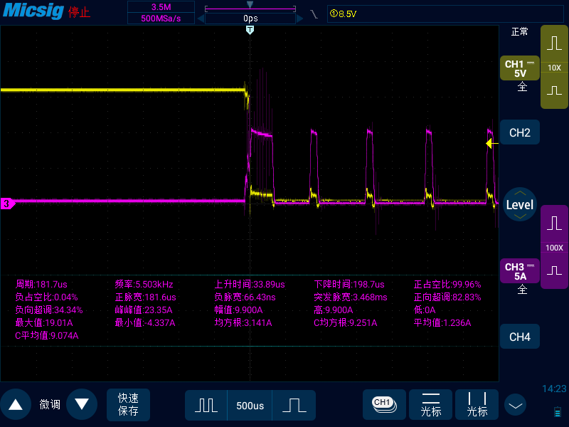

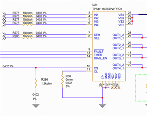

我的设计中使用了 TPS4H160BQPWPRQ1
I SET LIMIT 电阻0r、且 I SHORT 输出至 GND、我发现输出未闭合。 我认为 HSD 应该过流关闭、但现在它似乎无法正常工作?
粉色线是输出电流、黄色线是输出电压。

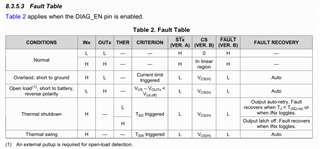

    我看到数据表显示、当短接至 GND、时、输出将自动尝试、在短接至 GND 时有任何方法关断输出
    您好、Ling、
    该器件可能会限制电流、然后进入热故障状态。 该器件具有两个温度传感器:一个位于功率 FET 上、一个位于控制器上。 如果两个器件之间的温差超过 T (SW)、器件将关闭并进入自动重试模式(此故障称为热摆动)。
    经过几次热摆动迭代、器件的结温将上升到绝对热关断点。 如果将 THER 引脚设置为高电平、那么一旦它进入绝对热关断、器件将锁存。 如果查看电流图、看起来器件会进入绝对热关断状态、因为热关断期间的电流限制(当您没有 CL 电阻器时)约为6.5A:
    您是否可以尝试将其调高?

    Ling、
    仔细观察示波器屏幕截图、确实会发现您处于热摆动模式、因为电流持续大于8.5A。
    器件最终会关闭吗? 时间标度为1时、该怎么办?
    TIM
    它不会关闭。 我测试了时间,即使它持续5(或最后一个很长的时间)。 IC 非常热。(可能> 60℃)
    Ling、
    明白了-器件似乎没有变得足够热、无法进入绝对热关断状态(大约160°C)、而只是在热摆幅上循环。

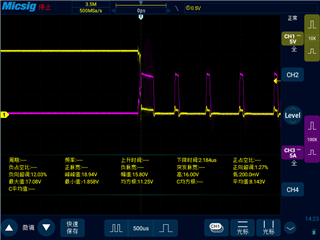

    1、输入电压:16V
    2. 输出电压:16V
    3. 输出电流:0.5A ,极限电流为8-14A(极限电阻为0R)
    下面是电压和电流波形、黄色线是输出电压、粉色 线是电流波形。 如果你有任何困惑、请告诉我。 谢谢

    Ling、
    我在实验室中使用 TPS4H160EVM 进行了此测试、使用16V 电源 、其他= 5V、并且 AEC-100-012负载 L = 5 μH、R = 10 mΩ。 该器件进入电流限制、然后按预期锁存。
    我建议使用您在 TPS4H160EVM 上的负载条件运行测试并验证信号。

    您好、感谢您的答复
    限制电阻似乎应短接至 GND?Ω
    Ling、
    抱歉、我误读了您的问题。
    将 ILIM 引脚接地短路、并在输出端放置 AEC-Q100-012负载。

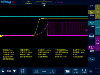

    当我  、TPS4H160BQPWPRQ1过流测试时、、发生过流时、CS 将会下降。 这是奇怪的。
    你可以看到下图、黄线是电压 CS、蓝 线是电压 in3、粉色线是电流 output3。
    Ling、
    您能否详细说明一下此处负载上到底是什么? 示波器屏幕截图的时间刻度为20ms、这意味着此处出现了错误情况。 是否有某种电子负载正在与高侧开关的电流镜相互作用? 我们应该看到电流立即迅速上升到调节电平(在几微秒内)并保持该电平、直到输出电容充电。 高侧开关中是否有某种恒流源吸收了电流?

    Ling、
    因此、我认为您看到的怪异行为是由于 eLoad 处于恒流模式。 恒定电流模式将导致我们的电流镜出现问题、详情如下:
    e2e.ti.com/.../faq-why-does-my-e-load-cause-my-high-side-switch-to-shut-down
    您是能够更改为恒定电阻(CR)模式还是在输出端使用实际负载?
    TIM
