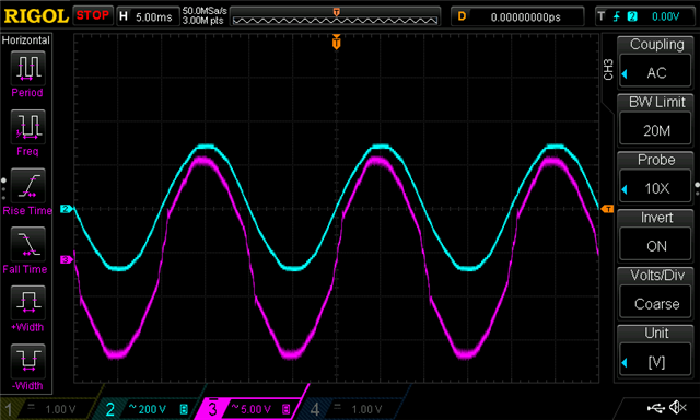

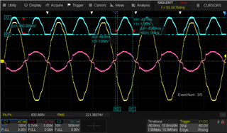

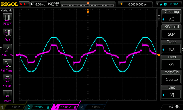

我们正在开发一种升压 PFC 转换器。 对于生成开关脉冲、我们目前使用 UCC28180。
在试验1600W 功率等级时、我们的电源侧电流将出现失真。
这些失真在低功率范围内变得最严重。
为方便您参考、我们附加在400W、800W 和1600W 功率等级下获取的波形以及 PCB schematics.e2e.ti.com/.../   PFC-BOARD-RND-0.00-SCH.pdf
实验的值如下所示:
电源电压= 230V、
升压电感 = 350uH、
输出电容器= 14 * 150uF = 2100uF。
R sence = 10m Ω。
开关频率= 100kHz。
请仔细查看我们的疑问、为我们提供一个可行的解决方案、以实现更好的电源电流 THD 和 UPF 运行。

    我看到电流波形显示在5V/div 刻度上。  如何探测此电流、探头位于何处?
    请说、从 V 到 A 的转换是什么?
    交流电压显示在200V/div 处、峰值看起来像~300V (确切地说不是)  230VAC 输入具有峰值至325V、因此您会在交流电源与 PFC 输入之间损失近25V、或实际输入电压低于230VAC。  这似乎是从该问题中得到的结论、但我想确定对于已知输入电压、峰值电流应该是多少、并考虑到转换损耗。

    1、电流波形采用10倍衰减的电流探头进行测量。 我们在 PFC 之前连接了 EMI 滤波器。 探头位于 EMI 滤波器输入端的相线处。
    2.输入交流电源由自动变压器提供。 我今天附加新的测量值、测量值是在230V 下进行的。

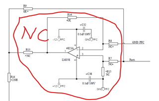

    请查找随附的文件、其中包含800W 和1600W 设计的更多测量值。 我们直接测量了电感器电流。
    请注意、我们将分流值更改为1毫欧、以改进电流波形。
    测量结果附加在以下文件中。
    UC28180.docx
    使用电流测试设置更新了原理图

    我认为电流失真的主要原因是升压电感器设计。 在低偏置电流下、它的电感降至极低。
    对于有源铁环形磁芯、H (OE)= 0.4pi*mu*ni/le。  对于  NPS250125磁芯、N=29、mu = 125、le = 14.37cm 且1A 驱动 H 至= 101 OE。
    1600W 输出=~1650Win = 7.17Arms = 10.15Apk 线路电流。  因此、10Apk 会驱动 H 至~1000 OE、这会将 mu 降至标称值的大约~2%。
    大多数预期的输入"正弦"电流将在1A 和10Apk 之间运行、其中升压电感 lb < 67uH 降到峰值时大约~6.7uH!
    当磅非常低时、峰间纹波电流 远大于 正常值、ICOMP 引脚上的电容器无法充分滤除纹波。
    另外、如果 ISENSE 上的2.5X 电流放大器将其输出削波至高输入纹波峰值、ICOMP 将失真并对 PWM 的产生产生产生不利影响。  因此、线路电流从过零处的低振幅开始并突然增加到高振幅、其中电流增加到~1A 电平。  即使在相对较低的功耗(~400W)下也是如此、因为输入电流会高于1A (H > 100 OE)。

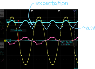

    再次查看升压电感器电流波形之后、看起来 在交流电流突然增加和减少的位置、有一种从 DCM 向 CCM 的转变、反之亦然。
    当 DCM/CCM 转换发生时、请检查 ICOMP 信号。  ICOMP 是电流放大器的滤波输出并馈入 PWM 比较器。  如果 ICOMP 波形不跟随输入电压波形、则会转化为高失真。

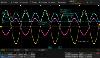

    这里、我附加了400W、800W 和1600W 的波形。
    通道1:输入电压(230VAC、50Hz)。
    通道2: 输入 电流。
    通道 3:在 ICOMP 引脚测得的电压。

    感谢您提供 ICOMP 波形。  这种情况并不常见、从正常的意义上讲、ICOMP 信号与 具有接近过零处谷值的整流正弦电流更加相似。
    相反、这些 ICOMP 的直流"下限"电平似乎约为1V 或更高。
    "下限"似乎对应于电感器电流可能在 DCM (而非 CCM)下运行的区域。
    较轻的负载具有更大的 DCM 和更高的"下限"电压。
    有关实验、请将两个电感器串联、以查看较高的电感是否会降低"下限"电压。
    在相同的输出功率等级(400,800,1600W)下、我确实希望更高的 L 能够减少 DCM 运行次数。
    请您安装第二个电感器时、我是否还可以请求在输入电压为230VAC 并输出为1600W 时获取的单个电感器电流开关周期的屏幕截图?

    您好、SMPL 团队:
    在每张屏幕截图中、"直流下限"级别都略有下降、但我不确定原因或是否显著。
    但我确实认为、直流电平的原因很大程度上导致了不良的 THDi。
    我还没有答案、必须考虑更多这方面的问题。

    此时、我只能想到 ICOMP 上的"直流下限"电压的一种可能:我怀疑 ISENSE 上有一些负输入失调电压。
    原理图表明 ISENSE 上的几个元件未连接(NC)、不会导致任何问题。
    但我请求您 根据原理图验证您的电路板是否实际上已取消组装。
    事实上、我请求您删除所有被包络的部分、即使您确定 R13未被载入也是如此。
    此外、还请从电路板上移除 D4、并验证 C29为1nF、R14为220欧姆、不是一些不需要的值。
    我希望消除除 R14-C29滤波器之外的任何因素都会影响来自 R1 (10mR)的 ISENSE 信号的可能性。
