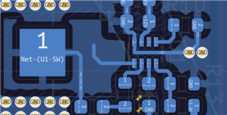

 这是我的电路图:
3.3V 布局:

    是否存在较长的输入电缆或 Vin 加电压摆率快? 这可能会导致 Vin 引脚上出现大振铃。 由于只有10uF 的陶瓷电容器、因此没有电解 Cin。  对于布局、GND 布线很细。

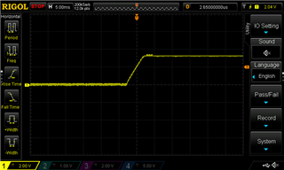

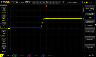

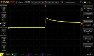

    尊敬的 GUI:
    我已经捕获了波形。 对于有缺陷的器件、稳压器设置3.3V、但电源进入电流限制状态、电压降至约4.3V。

    具有100 mA 电流限制的缺陷 TPS 上的 VIN:
    存在100 mA 电流限制的缺陷 TPS 上的 SW (SS):
    具有100 mA 电流限值的缺陷 TPS 上的 VOUT:
    具有100 mA 电流限制的工作 TPS 上的 VIN:
    具有100 mA 电流限制的工作 TPS 上的 SS:
    采用100 mA 电流限制的工作 TPS 上的 VOUT:

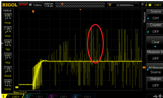

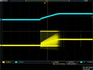

    我刚刚震惊地意识到,我犯了一个错误。 我共享了上面 SS 引脚的波形、而非 SW 引脚的波形。 以下是所需的值。 一旦有缺陷部件的波形和功能部件的波形:
    启动时缺陷一的软件、220 mA 的电流限制为:
    稳态时的缺陷软件、电流限值为260 mA:
    不幸的是, TPS 是完全死了,这之后。
    以下是工作部件的波形:

    你(们)好

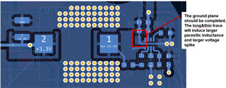

    SW 具有较大的电压尖峰、即使对于功能部件也是如此。 您能否放大并检查最大电压尖峰? 请使用本 应用手册中图3所示的尖端和接地筒
    此外、Cin 应真正靠近 TPS62933的 VIN 和 GND 引脚放置。 尤其是 C7。

    嗨、GUI、
    我更改了电路。 现在将 Cin 放置在更靠近 Vin 和 GND 的位置。 则不可能将其放在更靠近的位置。 我还删除了大迹线。
    针对最大 电压尖峰、我必须准备另一个 PCB。 正如我说过的、这个在上次测量期间没有工作。 但在测试波形后、我认为缺陷和功能器件的最大电压尖峰接近12V。 对于此测量、我已经使用了"尖头与桶"。

    还请使用短而宽的布线连接 SW。 您可以参阅数据表中的布局示例。
    功能板也会出现电压尖峰、可以从下面的波形中看到。  您能否放大并检查 SW 电压尖峰? 谢谢!
    GUI、
    th 引脚上的电压为3.3V 时约为11.5V。 但5V 迹线的 SW 引脚的 Vmax 也为11.8V。
    使用 Vmax 通过3.3V 电源启动
    5V 启动、具有 Vmax
    你(们)好
    您能放大看看这些尖峰是否是真实的吗?
    谢谢、此致。
    GUI、
    它们大约是12 µs Long、我假设它们不是真实的。
    GUI、
    对我来说很遗憾...如果我用高分辨率进行测量、您将看不到任何大尖峰...
    "你说什么?
    尊敬的 Pascal:
    我很快就会回来的。" 感谢您的反馈。
    BRS
    卢西亚
    你(们)好
    我想您可以使用更高的采样率(目前为500kSa/s)。  在 TPS62933EVM 上连接启动和稳态时的典型 SW&Vo 波形。(采样率为 5GS/s)
