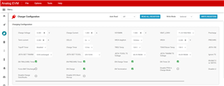

    我们通过 TI GUI 为一节电池配置充电曲线、其中一节电池以快速模式进行充电。 我们通过 GUI 将 VSYSMIN 设置为5V、该器件在 EVM 上输出5V。 不过、我们启用电池充电后、VSYSMIN 会立即变为电池电压。 请参考。
    2节电池:

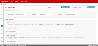

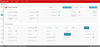

    当我们在 TI GUI 中配置2S 并将 BATT 电压设置为8.4V 并写入寄存器时、EVM 上不会设置这些值。 电池不充电、并且没有电流。 但是、GUI 在 STATUS CHARGE 寄存器中显示 FAST CHARGE。 当我们测量 BATT 连接器上的充电器电压时、只会显示电池电压、而 VSYSMIN 上会显示相同的电压。 换句话说、TI Charger GUI 不会更新 EVM 上2节或3节的配置文件。
    我还随附了一些测试设置和 TI Charger GUI 的屏幕截图、以供参考 . 如果我们在 GUI 中错误配置任何参数、请指导我们。 您的支持将对我们大有裨益。 我已经将此充电器 IC 集成到我的产品中、但首先要在 EVM 上测试此充电器 IC。 获得良好的结果和参考、我将前进、在我的产品的 PCB 上测试充电器 IC。
    您好、Ahmer:
    对于1节电池、不支持将 SYSMIN 设置为高于 BATREG。 SYSMIN 是电池放电时在 SYS 提供的最小系统电压。  然后 SYS 跟随电池升高至 BATREG、即4.2V、每节电池。
    使用 GUI 时、您必须禁用 WD 计时器。 否则、充电器会在 WD 计时器到期后将任何 I2C 写入重置为默认值。  此外、在写入寄存器以更改电芯数时、必须首先写入 CELLS 位、然后是 SYSMIN 和 BATREG。

    您能否打开 ADC、执行全部读取并发布 ADC 值?  使用示波器、您能否确认 SW1或 SW2是否正在脉动?
    Jeff
    您好、Ahmer:
    等一下!  您正在使用 BQ25672、这是一种仅降压充电器、这意味着 VBUS 上的输入电压必须高于电池电压。  如果您需要升压和降压、我建议移至 pin2pin 和 reg2reg BQ25798。
    Jeff
    尊敬的 Jeff:
    我现在明白了;这是实际的问题。 但是、EVM 用户指南中没有明确提及需要针对两节或更多节电池增加 VBUS 的输入电压。
    感谢您的见解。
