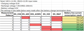

BQ25798完成充电后、将在电池线路中流动大约0.5 mA 的电流。 (它正在从蓄电池放电。)
我想在充电完成后进一步降低电池的放电。
您能否告诉我如何通过寄存器设置或外部组件降低电池线路的功耗?
我们将向您发送当前寄存器设置值、请根据此进行检查。
- VAC1输入12.8V
- VAC2输入无(仅限 VAC1输入配置)
-充电电压8.0V
- CC 充电电流1300mA
-截止电流160mA
-输入电流限制1150mA
e2e.ti.com/.../BQ25798EVM_5F00_Register_5F00_settings_5F00_20240725.txt

    连续模式下的 ADC 可能导致额外的漏电流。  禁用 ADC 或更改为单次触发。

    根据上一问题中发送的寄存器设置值、我们寻找可减少电流消耗的组合。 测试结果如下表所示。
    是否建议在充电完成后设置 EN_HIZ=1、以便在存在 VBUS 电压时降低电池线路的电流消耗?
    如有任何疑问、请提供反馈。
    Kagawa
    尊敬的 Kagawa:
    设置 EN_HIZ=1会在施加 VBUS 电源时关闭转换器。  系统负载完全由电池提供。  一些客户在电池充电后设置 EN_HIZ=1、以降低电流消耗。
    Jeff
