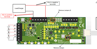

我使用 SLUUD32 BQ41Z50锂离子电池组管理器评估模块第2.3节 EVM 连接作为参考。
第3页的底部/第4页的顶部介绍了电池连接以及图2-1。
根据第4页、我开始连接各个单元格、从1N、1P 开始、然后添加2P、3P。
这时,文龙的手机响了。
当我尝试4P 连接时、电路板立即变得很热。
使用第4节电池时会发生这种情况、也如果我改为尝试"在未使用的电压检测输入之间短接"(第4页)。
1.我在这里遗漏了什么? 电池连接是在部分2.3中给出的第一步。。。 是否应先采取其他步骤?
例如、是否需要先连接 Batt+/ Batt-、然后连接电池平衡导线?
2.第4页的图2-2名为"J1和 J5端子块连接"、不过看上去好像是对 J4的描述。
请澄清(表标题是否错误?)
3.即使在电路板没有连接电池或电源的情况下、我是否能够从 BQStudio (使用 EV2400)与 BQ41Z50进行通信?
为了以其他方式询问、BQ41Z50是否可以从连接器 J3 (连接到 EV2400端口1 SMB)供电?
    更新了-最初的问题与电池极性不是我预期的(我现在让该板与 BQStudio 通信)有关。
    问题2和3仍然有效(此问题尚未解决)
    尊敬的 Kelvin:
    2-标题不正确。 没错、它描述的是 J4的连接。 我已为下一版用户指南添加注释。
    3-为了进行器件上电和通信、您至少需要将电池或电阻梯连接到 J4 EV2400连接到 J3
    请注意、这些电线的颜色不正确。 这是绘图错误、但电路板上的实际测试点是正确的。
