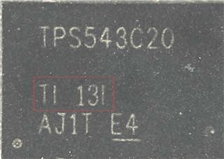

    鉴于这不会影响所有器件、我的猜测是该电源轨上发生的负载或线路瞬变并导致超过绝对最大值的 SW 尖峰 最后、我们可以调查器件的顶部标记、以确定是否存在任何与该批次相关的其他质量问题(请附上图片)、但这种情况极不可能、很可能与超出 FET 的额定电压有关。

    芯片顶部的丝印能否解释芯片的直流?
    尊敬的 Jiong:
    我能够在我们的内部系统中确认该批次代码。 您解释芯片的直流是什么意思?
    Britton
    尊敬的 Britton:
    能否通过在芯片表面上进行丝网印刷来获知芯片的 DataCode、特别是红框中丝网印刷的含义是什么?
    尊敬的 Jiong:
    是的、该代码可以由标记确定、我们将其称为批次追踪代码。 标记"TI"仅为公司名称。 "13i"指年份(1=2021)、月份(3=3月)和唯一 标识符("i")

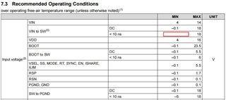

    谢谢、Britton、
    我还有一个问题:为什么 数据表中所述的 VIN 至 SW 对负电压(min)没有限制、这也会在其他 数据表( 如 TPS543B20)中写入。
    以下是 TPS543C20 sdatasheet:
    尊敬的 Jiong:
    可能是由于疏忽。 以 TPS543B20为例、您可以看到 VIN-SW 的10ns 与 SW-PGND 相当。 我不能在不经过内部流程的情况下将确认作为官方规范给出、但根据此系列中其他器件的数据表、我可以做出合理的假设。
