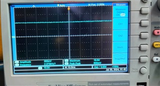

    另请查找 SW1 (C1)、SW2 (C5)和输出(FB2)的波形。 给我一些建议。 在捕获此输入时、200mA IC 消耗的电流为 50mA。

    尊敬的 Tagore:
    感谢您的波形。 由于输入电压为12V、SW1也应为12V、为什么波形显示为17V?
