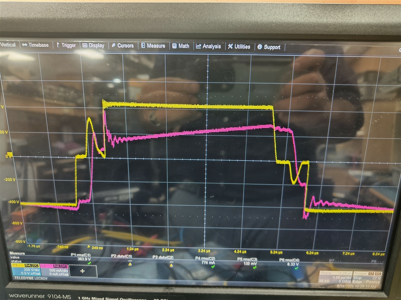

你好、Mike。
我们将使用具有8mH 电感和27匝比的第二版变压器。 现在、输入电压将为600V 至950VDC。 泄漏电感约为22uH。  不过、根据 Excel、我们不需要匀场电感。 已连接反向并联二极管。
我们将看到以下波形。 续流期间变压器初级电压会上升和下降、如下图所示。
此外、随着负载电流的增加、变压器的上升和下降也在增加。
有什么原因? 以及我们如何缓解这种情况。
仅供参考、
DELAB、DELCD:30K
DELEF:14K
黄色:变压器初级电压
粉色:变压器初级电流
绿色:同步 FET 门之一。

    您可以看到变压器的 Llk 与开关节点电容发生振铃。  这就是您在变压器初级侧观察到的振铃的原因。
    在该负载下、漏电感没有足够的能量来实现 ZVS。  在此负载下、您将 AB 和 CD 导通延迟设置为此 LC 振荡电路频率的1/4。   我已经为您标记了图、以显示需要在何处设置该延迟。
     正确设置 AB 和 CD 的导通延迟时序(tdelay)后。 此负载下的变压器波形应与针对 UCC28951的应用手册(可在以下链接中找到)中呈现的波形类似。
    https://www.ti.com/lit/an/slua560d/slua560d.pdf
