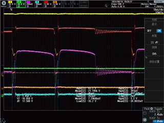

我们正在使用 TI UCC28700-Q1设计反激式电源。  测试过程中发现问题、请帮助分析可能的原因:
设计参数:
输入电压:60-500VDC,输出电压:二级1:18V(10W 最大), 二级:9V(3W 最大),辅助绕组:15V。
变压器匝数比: 一次侧绕组:辅助绕组:第二个窗口1 (18V 输出): 第二个窗口2 (9V 输出)= 27:7:8:4。   一次侧绕组 电感:220uH,反馈电阻值:RS1=70.6Kohm,RS2=23.2K 欧姆,电流采样电阻:0.51欧姆,所有其他设计部分参考 TI 的规格和参考计算文档。
问题 : 无负载时、HV 设置为60V、MOSFET 栅源在启动时只有3个脉冲波形信号、然后没有波形。 最大 CS 引脚约为250mV、 与规格相匹配。 但  VS 引脚电压仅为225mV、这并未达到 规格中的4.05V 调节电压。 怀疑控制 IC 已进入错误报告模式、并且在负载输出电压下没有输出。
测试波形如下所示。  这三个波形的具体图像如下图所示。
CH1:输入电压、CH2:VDD、CH3:VS 引脚、CH4:CS 引脚、CH6:MOS-GS
    尊敬的 Jing:
    感谢您联系我们。
    关于关闭控制器的原因、我想可能有两个原因。
    首先、CS 引脚上的电流必须在8us 之前达到250mV 的最小阈值。 如果不满足此条件、IC 很可能会关断。
    2.第二、您可能需要在关断前几个周期观察开关频率。 如果这是稳定性问题、控制器开关频率将大于最大开关频率、这可能会强制出现 OVP 类型的情况。 VS 引脚上的探测不可见、因此请使用辅助绕组检查这一点。
    请告知我们您的观察结果。
    Harish

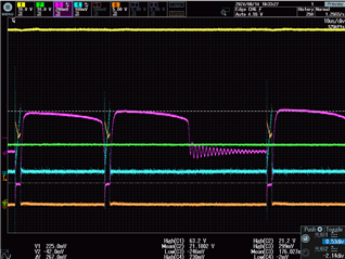

    此时电源无法正确启动。 我们只能 在启动时观察到三个初始 PWM 周期。 之后、它将关闭。 我们在数据表中找到的一些信息如下所示。
    1.在  三个初始 PWM 周期内 、最大值 CS 引脚(CH3)上的电压约为331mV、超过250mV。 详情请参见下图。
    CH1=UZK、 CH2=CH3 = VDD  CS、 CH4=VS、CH6=mos-gs

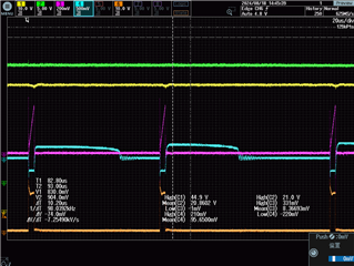

    2、  变压器辅助绕组同名端的电压请参见下图中的 CH5显示。 为什么   辅助绕组同名端的电压如此之小?
    CH1=UZK、 VDD、 CH3=VS、CH4=CS CH5=辅助绕组电压  CH6= 302-GS。
    3、变压器 初级绕组和次级绕组的电感和同名端也必须进行检查。

    尊敬的 Jing:
    感谢您发布波形。 导通时间看起来没有问题、辅助绕组上出现大约-16V 的电压、预期为-nPA x Vin。 在关断期间、理想情况下应读取 Vout x Na/Ns。 这似乎是不正确的。 您能否检查是否有什么钳位此问题:例如非常高的缓冲电容器/可能是额定值不合适的钳位二极管? 另外、您能否检查变压器的匝数比? 另外、您能否仅分享原理图中的反激部分?
    Harish
