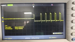

     该图像显示了 SW 引脚处的波形

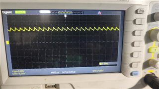

     显示 Vout 1 (主升压转换器)处交流分量的图像
     图像显示了 VOUT 1处的直流分量
    Patrick、您好!
                   我可以看到开关是在 SW 引脚上发生的。 请检查波形、因为我不是从 Vout 2、Vout 3引脚获得输出、而 Vout 4只产生-2.2V
    VOUT1 =    9.632
    VCOMIN = 3.363
    VOUT2 =-2.23V
    VOUT3 = 1.02mV
    VOUT4 = 1.74V
    尊敬的 DGR:
    您是否确认 SW 波形正确? 如果 VOUT1=9.6V、则 SW 电压不应如此小。
    BR
    Patrick
