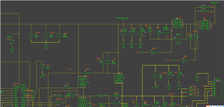

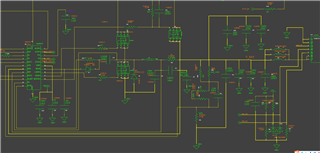

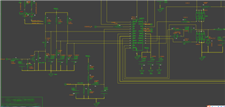

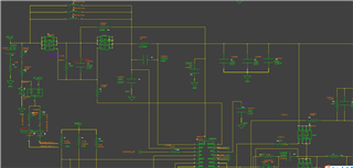

从一年前,我们的电池偶尔发现 COV,但 我们没有找到原因,它很难再发生。 您是否遇到过正常使用时的 COV 保护?
适配器电压:20V;电池:4S2P 6700mA、COV:4.25V/1S;独特的适配器、独特的系统和独特的电池 是一个产品组;我们测试了数百个组(__LW_AT__发运前进行了基本测试)。
测试条件:适配器始终处于通电状态;充电使能引脚始终处于高电平、因为它是由适配器通过电阻器供电。 充电器和电池始终连接在一起、放入温度室、并且温度会 从5℃ 重复变化 1小时到40℃ 重复变化1小时。
偶尔会有这样的现象:充电器 STAT1在1或3天测试后 闪烁、通过 bqstudio 读数发现电池为 COV。 根据使用寿命记录、全部四节电池的 最大电压约为4.27V。
    您好、Xiaojuan、
    您能不能提供电池充电器原理图的清晰图像?我看不到组件值了?
    Christian
    很抱歉,提供源文件不方便,在此上传一些屏幕截图作为参考,谢谢!

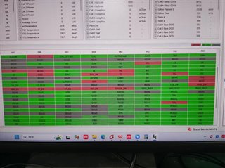

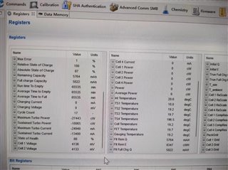

    关于电量计行为、是否可以接收描述上述 COV 发生情况的日志文件和电量计设置的.gg 文件、以便我们可以更深入地了解电量计?
    Anthony Baldino
    很高兴我们再次测试了10组,其中三组出现 COV。 以下 是其中之一。
    在 COV 出现之后、我们 将 始终记录电压和电流、 并使用示波器捕获电池电压/电流 波形、但直到现在、我们还无法触发 COV。 我们不知道 增加.e2e.ti.com/.../COV_2D00_20240730_2D00_1.gg.csv COV 概率的原因或方法

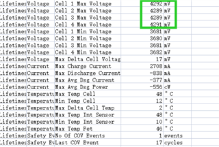

    众所周知、bq40z50的 COV 保护基于当时的最大电池电压、因此可能影响这一点的东西是电池的电池平衡功能。 如果电池平衡不当、当总电压看起来正常时、可能会导致触发 COV 保护。 请确保此功能正常运行。
    Anthony Baldino
     我们可以看到、所有四节电池的最大电压数据都变得很高、而不仅仅是其中的一部分。 因此我更可能是猜测  直到 COV 充电才停止。
    您好、Xiaojuan、
    是的、每个电芯的最大电压大于为 COV 设置的跳变阈值。 因此、可能存在一些错误的配置设置、导致充电器 IC 继续充电。 我们会将该线程重新分配回充电器组、以便深入了解。
    Nick Richards
    我们以前曾怀疑电池组电芯电压采样错误、 但   即使在经历高温和低温时、该范围也不超过5mV。 我们还尝试过 使用高频干扰来影响电池组和充电器、但 也没有 COV。

    您好、Xiaojuan、
    您能否确认这些电阻值:
    电压反馈可能离电池端子不够近。
    您是否能够在电容器之后移动反馈、然后尝试重现问题?
    Christian
     左侧电阻器为1.1Ω、右侧电阻器不存在。 反馈距离电池连接器10cm。 如果 V1电压为16.8V、、则在10cm 后充电电压不会超过16.8V。 我不知道为什么 COV 要选择距离或电容器的位置、您能给我一些指导吗?

    关于 COV 问题、该电量监测计是否启用了电芯平衡功能? 由于 COV 保护依赖于单个最大电芯电压 、而不是整个电池组电压、因此如果电芯均衡未正确实现、一节电芯可能比其余电芯接收到更多电荷并触发保护、并且不超过整体16.8V。 但是、如果没有描述所触发的 COV 保护之一的日志文件、很难将此情况确定为根本原因。
    Anthony
    请再次参阅我们的 gg 文件、我们已配置了电荷平衡和休息平衡、并且每个电芯电压的寿命已超过过压阈值。 均衡是否会导致整个生命周期中的每节电池都发生过压?
    感谢您的回复、我不明白如果充电正常、为什么均衡会导致 COV。 以前是否有类似的现象? 或者我们配置了错误的参数?
    尊敬的 Xiaojuan:
    感谢您确认此系统中已启用电芯平衡、如果未启用电芯平衡、则会增加触发 COV 保护的可能性。 如果启用了平衡、则由于应该进行平衡、因此每个寿命参数中的最大电芯电压更有可能同时发生。 由于启用了平衡功能、并且电池应在整个充电过程中具有相对相同的电压、因此我认为这可能是充电器配置中的问题。 但是、我认为我们需要一个日志文件来确认这一点。
