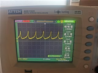

我曾尝试使用 TPS54620为 FPGA 供电、但1.8V 输出仅为大约0.8V、COMP 引脚是锯齿波? 我曾经用它在 其他硼、Vin 是12V,它的工作很好。这次我把 Vin 改为使用5.2V。我怎么能解决这个问题?
这是原理图和 PCB
PH 引脚:
SS/TR 引脚:
COMP 引脚:
    有人知道如何修复它?

    该问题 已经解决、我更改了 L3、输出为1.8V。
