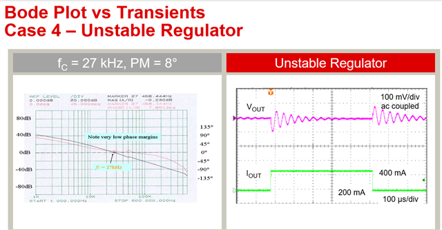

  我们发现、在负载瞬态期间、峰值电压离正常目标值太远。 使用更大的输出电容器可能会有所帮助。
  我的问题是、在负载瞬态测试期间、我们应该关注什么测量? 峰值电压是否是我们唯一关心的问题?

    尊敬的 Zehui:
    我建议您不仅可以检查峰峰值电压、 如果您看到任何振铃、也请检查一下。 振铃是当输入或负载变化非常快时、在电压或电流信号中看到的不必要振荡。 如果控制器不能正确地校正输出、可能会发生过冲和/或下冲、直到根据系统的阻尼因子对其进行阻尼。 在极端的情况下、系统变得不稳定、输出在增益= 1且相位裕度为0°的频率下无限振荡。 在具有正相位裕度的电路中、振荡会衰减、并且在数量上受到限制。

    尊敬的 Lucia:
      谢谢! 我明白这一点。 我可以使用波特图来检查稳定性。 为清楚起见、在时域中、我们仅检查 峰值? 其他测量呢、例如返回到 targetTM 输出需要多长时间?
    尊敬的 Zehui:
     必须检查任何振铃或振荡、以确保稳定性(当然、波特图是显示环路稳定性性能的另一种方法)。 其他需要检查包括 Vp-p 和恢复时间。 这两个规格与您的负载要求有关。

    你好、Lucia、
       如何 评估 恢复时间? 如果时间很长但 Vpp 在所需范围内、是否会出现问题?
    尊敬的 Zehui:
    如果您发现恢复时间非常长、通常表示系统可能不稳定。 有关几乎不稳定的波形、请参阅以下波形:
    还可以将其与临界阻尼系统进行比较、如下所示:
    在本例中、稳压器是稳定的。 由于它接近临界阻尼、反馈环路响应是良好的。
    TPS563257是 DCAP3控制模式、可实现极快的负载瞬态性能以及较短的恢复时间。
