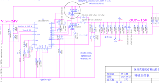

使用 TI 仿真设计工具获得的+24V 至-15V 参考电路如下所示
webench.ti.com/.../154
采用 LM5116MH 设计的+24V 至-15V 电路无法启动、VCC 的工作电压无法正常输出5V 电压(仅为1.8V)、OUT 的输出电压(-15V)为0.56V。 我想问一下外围电路的设置是否有问题?
    输入电容器应通过 FET、即从 VIN 到-FET VOUT。

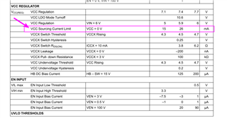

    查看芯片手册可知、LM5116的限流电流是26mA、这个电流应该足够驱动 MOS 管。

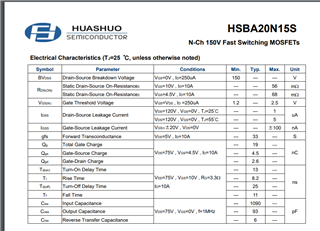

    MOS 管的:如下

    由于 Vgs = 7.4V 时 Qg = 35nC、因此 IVCC = 2 x 35nC x 300kHz = 21mA。 添加5mA 静态电流、我们如何获取...26mA、这是 VCC 电流限制典型值(15mA 是最小规格)。
    此处无需150V FET、尤其是由于在300kHz 时 Qrr = 263nC 的电流过高(功率损耗= 39V x 263nC x 300kHz = 3W)。 使用具有较低 Qg 和 Qrr 值的60V 或80V FET、例如 CSD18563Q5A。

    它已被您推荐的 MOS 管型号所取代。 该测试仍然存在相同的异常现象、VCC 仅为2.0V、无法正常工作。 是否有任何其他可能的初始建议、或推荐可正常工作的特定电路图。
    我尝试用较低的 Qg 值替换 MOS 管。 VCC 是否需要单独使用外部电源?
    您好、任健
    当 VCC =~1.8V 时、高侧和低侧开关都在开关?
    如果需要、请检查开关频率
    如果否、请测量 V (VIN-AGND)、V (EN-AGND)、V (UVLO、AGND)、 和 V (VCC AGND)一起使用示波器。
