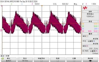

我正在做一个升压 PFC 转换器,输入电压是90-200V 交流,输出电压是300V ,输出功率是100W。 开关频率为300kHz。
这是我的电感器电流  。
电感为320uH、我的组件值是通过 TI 提供的 Excel 设置的。
我想知道如何解决这个问题。
非常感谢!
此致。
    您能否分享您的 UCC28070设计 Excel 计算器、原理图和更多波形? 很难仅通过电感值和电感器电流提供支持。 另外、您要尝试解决的确切问题是什么?
    您是否还能提供电感器电流的测试参数。 在 UCC28070EVM 用户指南中您可以看到、即使是不同的输入交流电压也会导致不同的电感器电流波形。
    Jonathan Wong
     这是我的 原理图。 我只使用一个相位、因此它不是交错 PFC 转换器。  e2e.ti.com/.../4604._D89A388FFA51FB96D358_UCC28070-Design-Tool-_5F00_RevA.xlsAnd这是 Excel。
     我可以为您提供哪种波形?
    是否存在在单相 PFC 中使用 UCC28070的原因? UCC28070专为交错 CCM PFC 而设计。 我们有一个专用的单相 CCM PFC 控制器:UCC28180 (https://www.ti.com/product/UCC28180)。
    感谢您提供 Excel 计算器和原理图。 您是否还能共享栅极驱动和开关节点等波形?
    Jonathan Wong
    另外、您可以说明一下原始波形的 Vin 情况吗? 是200V Vac 还是90Vac?
