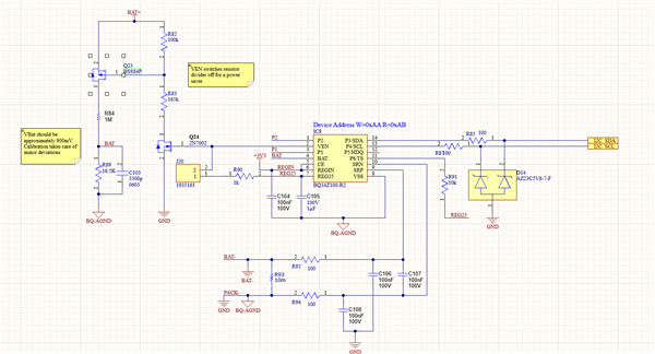

我从 BQ34Z100EVM 开始、然后按照 EVM 原理图进行了细微定制、以此为13节48V 锂离子电池制作定制的 PCB。
在 EVM 上、我能够获得电池的适当电压读数、设置电池数量、VOLTSEL 并执行电压校准。
但是、在定制电路板上、我看到 BQStudio 在执行我认为相同的步骤后始终返回读数65535。 我看到 EVM 将此器件列为 BQ34100PW-G1。 这与 R2是否有根本不同、或者需要在 BQStudio 中执行不同的操作、或者这是否可能是原理图问题?
我测得 BAT 引脚上的电压约为0.7V。我当前正在调整电阻分压器、使其更接近规定的900mV、并将返回报告。 我已将原理图附在下方以供审阅。

    尊敬的 Kris:
    您是否正确配置了分压器?
    您能否分享您的校准步骤?
    Diego

    是的、我检查了原理图、没有看到任何明显的错误(不确定电容器与16.5K 并联的目的是以意外的方式影响 BAT 电压?)、施加一定电压时 BAT 引脚上的电压是多少(请指定施加的电压和 BAT 电压)。
    Diego

    Diego,
    我 在您的一篇博文中漏掉了对分压器进行编程之前对串联电池节数进行分频的相关内容。 在获取61606计算值并除以13来将分压器编程为4738后、这里就是。 感谢大家的帮助。
    为什么我不需要对 EVM 执行此操作? 我强烈建议向 EVM 用户指南和技术文档中添加一些计算示例和串联电池节数。 我在任何地方都找不到该信息。
