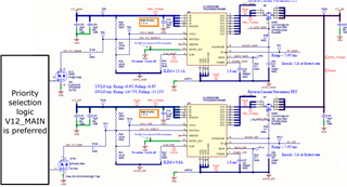

    不用担心、感谢您再次观看此视频。 我在反相配置中添加了四个 MOSFET (每个 V12输入两个)、以便在输入电压不存在且似乎会限制反向驱动时将反向电流阻断 MOSFET 的栅极保持在低电平。 您会建议采用这种方法吗?

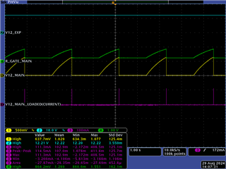

    我没有直接探测 dVdT 引脚、但 在 V12_MAIN 上以负载探测栅极:

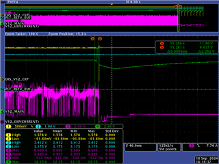

    以下是施加负载时反向驱动的 V12_main 的放电情况:

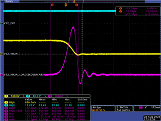

    我还注意到、反向驱动电压随温度升高而增加、最终导致当反向驱动电压达到未上电电子保险丝的 UVLO 时电源轨压降、因为它会尝试优先处理 V12_MAIN 输入:
    我在反相配置中添加了四个 MOSFET (每个 V12输入两个)、以便在输入电压不存在并且似乎限制反向驱动时将反向电流阻断 MOSFET 的栅极保持在低电平。 您是否会建议采用这种方法?
    这应该没有问题。 通过使用额外的 FET、您可以在外部保持栅极低电平、并强制 BFET 关断并阻断反向电流。
    [报价]
    即使在添加上述 FET 后、您是否看到过这种情况?
    Arush
    添加上述 FET 后是否仍能看到此问题?
    不完全相同-我仍然看到85°C 时的反向驱动为~400mV、25°C 时为~200mV。
