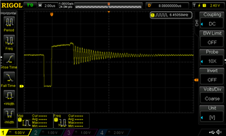

我使用 webench (webench.ti.com/.../SDP.cgi)设计了一个升压转换器、使用 TPS61288。 电压范围为9-13V 至15V、最大电流为4A。 通常、器件使用的电流要小得多(500mA)。
我已经在 PCB 上构建了电路、但由于输出端存在非常大的纹波、因此电路似乎存在一些主要问题。 目前它仅为 LED 和一些基本 IC 供电、因此功耗不太高。 您可以看到、输出端的纹波略低于1伏。 升压转换器似乎也以极低的频率(6.4kHz)运行。
任何关于从哪里开始寻找和修复它的建议都将非常感谢!
输出波形
SW 波形

    SW 切换时电压是否上升? 而产生压降呢?

    尊敬的 Fergus:
    我已附上示波器的屏幕截图。 通道1 (黄色)是输出、通道2 (蓝色)是 SW。
    您是否可以复制它。
    Gabriel
    尊敬的 Gabriel:
    输出电容太小、以至于一个电感器能量脉冲导致电压上升。
    方程为1/2*4.7uH*(1.3)^2=1/2*Cout*(Vhigh^ΔU 2-Vlow^2)=Cout*Uavg*=Cout*15*0.984
    可以估算出 Cout 仅为0.27 μ F。
    请仔细检查 输出电容器是否具有足够的额定电压和电容。

    尊敬的 Gabriel:
    输出纹波的计算公式如下:
    当您展示纹波是由一个开关时间引起的这张图时、
    输出电容可能太小。
    通常、额定电压  为35V 的电容器在15V 偏置时的降额将要小得多(可能为-20%)、这对于设计而言已经足够了。
