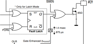

以下电路用于在将 PGOOD 置为有效之前提供延时时间、用于启用放置在电子保险丝之后的直流/直流。
时间延迟为 tPGOOD (degl)=(875 + 20 × C (dVdt))、这是否正确?
可用作放置在电子保险丝之后的直流/直流电源正常指示器是正确的吗?
什么转换器称为"下行转换器"?
虚线内的逻辑仅在锁存模式下工作吗? 此外、它在其他模式下如何工作?

    问题2:是的、正确
    是的、下游转换器意味着直流/直流转换器连接在电路中的电子保险丝之后。
    对于自动重试模式、您可以检查数据表中的波形/FLT 如何工作。

    则表明"FLT 在达到电流限制后经过875us 延迟后置为有效。" 延迟值875us 是否指 tPGOOD (degl)=(875 + 20 × C (dVdt))的计算值(0.022uF 时为875us)? tPGOOD 重复在 tPGOOD (degl)=(875 + 20 × C (dVdt))期间变为高电平、并在875us 内变为低电平、这是否正确?

    其提示是"FLT 在达到电流限制后经过875us 延迟后生效。" 延迟值875us 是否指 tPGOOD (degl)=(875 + 20 × C (dVdt))的计算值(0.022uF 时为875us)? tPGOOD 重复高电平(对于 tPGOOD (degl)=(875 + 20 × C (dVdt))循环以及低电平(对于875 us)循环是正确的吗?[/QUOT]
    是的、您回答正确。 这是提供的抗尖峰脉冲时间。
