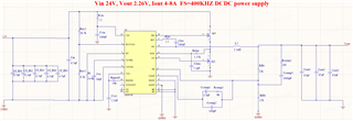

我在设计中使用 LM25145。 我的输入电压范围是16V-26V。 典型负载电流约为4-8A、最大电流约为12A。
我正在使用22K 和12K 的反馈电阻器来实现2.26V 输出电压。 我已经使用 LM25145快速入门文件来检查补偿值。 我尝试了14V 至24V 的输入电压、输出电压始终固定为2.6V。 不过、当我将 Vin 设置为10V 或12V 时、输出电压为2.3V。 我没有连接负载、我只是想检查输出电压。 您能给我指出问题可能出在哪里吗? 当电源电压在16V 到24V 范围内时、我想获得2.3V 的输出电压。
    请填写我们的设计计算器、以便我们将其与您的原理图进行比较- https://www.ti.com/tool/LM25145DESIGN-CALC
    Rahil
    非常感谢您的帮助。 我已根据设计计算器更新了我的原理图。 使用22K 和12K 的反馈电阻器、输入电压(Vin)范围为12V 至24V、输出电压(Vout)设置为2.25V。 不过、当我将 Vin 设置为12V 时、输出电压不是恰好为2.25V、而是2.33V。 当我将 Vin 设置为14V、16V、20V 或24V 时、输出电压读数一致为2.6V。 即使我尝试通过更改反馈电阻器来获得不同的输出电压、输出电压仍然保持在2.6V。 我将与您分享我的原理图和设计计算器以供进一步审查。

    您能否检查电源? 它可能具有电流限制
    Rahil
    我还没有连接负载、我已经使用另一个电源检查了电压。 不过、电压保持在2.6V、而不是预期的2.26V。 我使用了6个4.7uF 的输入电容器、但设计计算器建议使用11个4.7uF 的电容器。 对于输出电容器、我使用了3x47uF 电容器、而设计计算器建议使用一个100uF 电容器。 这种差异是否会导致问题?
    当我连接负载并测量负载的电压时、会出现另一个问题。 电压显著下降至0.6V。 这表示补偿不正确、即使我使用设计计算器计算补偿网络也是如此。 该设计计算器提供62度的相位裕度和99kHz 的交叉频率、开关频率为400kHz。
    Cout 应该没有问题。 您能否再添加5个4.7uF 的输入电容器、并检查是否仍有此问题?
    另外、请仔细检查电路板上您的电阻器的值。
    Rahil
    非常感谢您的帮助。 我仔细检查了板上的电阻器的值、它们都正确。 我还移除了4.7uF 电容器并添加了5x10uF 输入电容器、但问题仍然存在。
    我在 Webench 电源设计工具中查看了 LM25145设计、发现建议使用2.8uH 功率电感器、而设计计算器建议使用1.2uH 功率电感器。 哪个电感器尺寸正确?
    我将向您发送 PCB 和原理图文件。 您能否检查我的 PCB 设计是否有任何问题? 非常感谢。
    e2e.ti.com/.../PCB_5F00_Project.zip
    尝试将 RC1更改为3k、将 CC3更改为470p。 如果这不起作用、可能是布局问题。 我可以进行深入回顾
    Rahil
    我已经对电路的补偿网络进行了一些调整。 具体来说、我已将 RC1更改为3.3K、将 CC3更改为470pF。 其他补偿元件如下:RC2为100欧姆、CC1为3300pF、CC2为100pF。 完成这些更改后、电路似乎工作正常。
    但是、我观察到了一种关于输出电压的有趣行为。 当我连接负载时、输出电压稳定在1.6V、这是预期值。 但当我断开负载时、输出电压会上升到2.6V。
    这是 LM25145的一种常见现象、还是存在我可能忽略的最低负载要求? 或者、补偿网络是否仍有需要解决的问题?

    不确定这可能是什么原因造成的。 原理图看起来没有问题。 您的电源是否受到任何限制?
    我会检查您的布局并回复您
    Rahil
    电源不受限制。 根据数据表、交叉频率应为开关频率的十分之一至五分之一。 因此、我选择了以下组件:RC1 = 5k、CC2 = 100pF、RC2 = 100欧姆、CC1 = 3300pF、CC3 = 470pF。 根据这些值、交叉频率为51kHz、相位裕度为65度。 此外、我将输出电容器更改为247 μ F。 但是、当我通过 H 桥电路连接负载并打开开关 Q3和 Q6时、输出电压会非常缓慢地增加至设定值。 它从0.35V 开始并逐渐上升到1.6V、但需要很长时间才能达到该值。 我应该进一步增加输出电容、调整补偿网络还是增加开关频率?
    我看到 PCB 有很多问题。 这可能是一个问题。 只有两层、 Cin 电容不靠近 M1漏极、电源返回不靠近 M2的源极、SW 很大、Ilin 电阻太靠近 FET 等
    很难判断哪个是导致问题的原因。
    也许您可以尝试使用我们的 EVM、该 EVM 具有良好的布局、可在您的条件下进行测试。
    Rahil
    我计划下载 LM5146的 PCB 文件。 鉴于没有适用于 LM25145 (仅限 LM5146-Q1 EVM)的设计文件、我是否可以在此 PCB 设计中使用 LM25145? 我已经有我之前设计中的电感器、电阻器和电容器、我打算在 LM5146-Q1 EVM PCB 中使用它们来设计电路板。 另一种选择是使用从 Webench 导出的 PCB 设计。 我是否可以改用这种 PCB?
    是的、它们是引脚对引脚兼容的、因此您应该能够将 LM25145直接放到电路板上。
