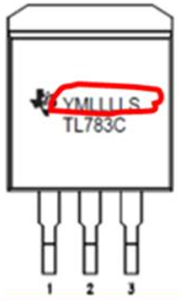

    我之所以对该故障感兴趣、是因为我们遇到了 TL783C (TO-263封装)非常类似的症状。
    如果可能、您能否告诉我包装上的生产日期代码或 LTC#、如下所示?
    BR
    /Dave Hara
    这些都是 TO-220 KC 封装器件:
    22MN1DE
    36MCDHE
    37M4ELE (这一个似乎是失败的较大部分)
    并非所有设备都出现故障、因此某些设备具有上述代码是正常的(至少到目前为止!)
