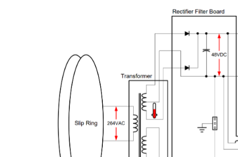

我想使用 UCC24624EVM-015。我们的系统配置为半桥。 我们系统二极管的电流额定值大于220A、现在我们要切换到同步整流模式。 我们期望的输出电压为48V。负载为10.5KW。我们变压器的频率为30kHz+-12kHz。我可以将它用于我们的系统吗? 如果是、那么我必须做哪些更改?
    您的查询正在审核中、我很快就会回来。
    您的半桥和 LLC 吗?
    这是我们要替换为同步整流器的电路
