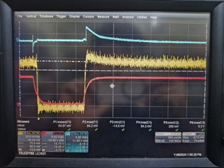

    如果以并联方式连接时应由 OCD 对其进行保护、但在示波器图中显示该保护在中间受阻、然后立即连接。
    我将在测试后连接示波器图。

    示波器波形。 我想知道会是什么样的。

    您好、Luis。
    我看到了一篇帖子,询问类似的现象,我的。
    作为测试的结果、在过流放电阻断情况下、放电 FET 应处于开路状态、但放电 FET 再次导通、因为它将并联电池识别为负载。 LD 电压应降至低电平、但由于并联电池、它似乎没有降至低电平。
    我是否必须完全拆下 LD 部件才能并联电池?
    或者有其他方式吗?
    C1:SRN-SRP
    C2:放电 FET 栅极电压闸极
    C3:LD 电压
    在过流阻断情况下、LD 电压应上拉至 PACK+、但由于电池并联、因此不上拉并再次下拉、FET 会在1.2ms 后再次导通。
    BQ77915不能在电池模块(14S6P)并联连接的结构中使用?
    您好、Seongcheon
    我明白了。 是的、我认为可能会这样。 该部件将认为由于并联电池正在连接充电器。 这可能会导致器件从故障中恢复。
    我不确定是否有办法使用此器件解决它。 其他器件可能能够实现该功能、而不会出现太多问题、例如 BQ76952或 BQ76972。 但这将是不同的设计。
