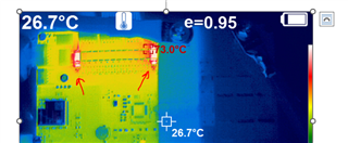

我正在 BMS 中将该器件用于12V 和48V 锂离子电池、但遇到了一些问题。
  • 我们具有外部电池平衡功能、并且顶部和底部电阻器的温度会比其他电阻器高得多。
您可以看到 Cell 1和 Cell 16上的两个电阻器比两者之间的电阻器热得多。 (R131和 R168)。
