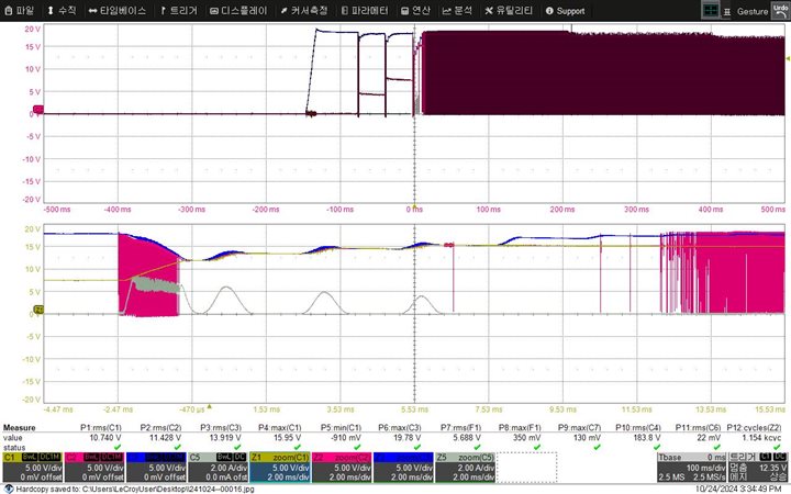

您能否查看下面 TPS54202的波形、并告诉我为什么会发生这种情况?
输出会增加、如 STEP、开关会停止一段时间。

    Q1:我知道 TPS54202具有内部软启动时间、为5ms、但这些波形似乎没有受到软启动的保护。 为什么?

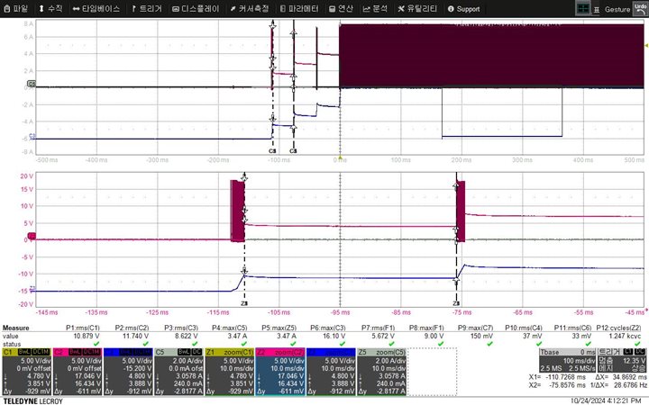

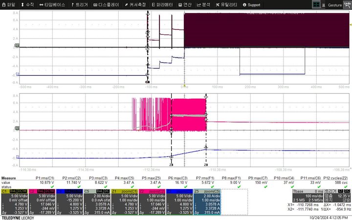

    通过测量  上电期间的波形、可以看到 SW 引脚的"步进"区域 4次。 这是波形及其 在 STEP 上升区域的扩展:
    -外部电源18V 输入,15V 输出,总输出电容~800uF
    -启用由 MCU 控制
    - C1 : V(OUT ), C2 : V(SW ), C3 :无关这个问题, C5 : I(电感器), Z1~Z5是放大波形
     I (电感峰值): 3.3~3.5A
    -时间(电感器电流峰值持续时间):~1毫秒(看起来像512个周期的间断等待时间)
    -时间(SW 操作区域在一个"步骤"):~2ms
    -时间("步骤"到"步骤"):~35ms

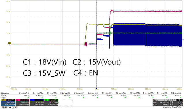

    Q2:这是进入正常操作前的第三个"步骤"。 VIN 降至13V 以下、并在没有开关信号的情况下通过小阶跃增加电压、并且有一些电流。  此症状与 TPS54202是否无关? (是 因为它们的 SMPS 输出恢复操作吗?)
    - SMPS 电源18V 输入(有电流限制), 15V 输出,总输出电容~800uF
    -启用由 MCU 控制
    C1 : V(out ) C2 : V(SW ) C3 : V(in ) C5 : I(电感), Z1~Z5是缩放波形

    步骤应与较大的 Cout 相关。  TSS=5ms、这意味着 iL 需要在5ms 内从0到15V 对 dv/dt 充电、即使下一级的负载电流为0、Iout=IC=C*C*C*Cout=800uF*15V/5ms=12A。 iL 将达到峰值电流限制并进入断续模式。
    对于 Vin 波形、客户是测量了靠近 IC Vin 引脚还是靠近 直流电源侧的 Vin?  输入布线上可能存在一些阻抗、因此当降压转换器停止开关时(Iin=0)、输入阻抗上的电压阶跃变为0并且 Vin 上升。
