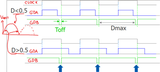

我将设计一种半桥 PFC、
在一段时间内、当 AC+侧导通时、交流侧的 FET 关断。
是什么触发了这种情况?
与交错不同、电流方向是反向的、因此 CSx 端子卡在低电平、所以我认为无法检测到电流边沿。

    你好小林山,
    我认为、屏幕截图中圈出的"DMAX"时间是由于 在 toff 引脚上编程的"最大占空比"百分比所致。
    该关断时间是不可避免的、但可以更改。
    Rdmx 值越低、这个 toff 时间就越长、Rdmx 值越高、这个时间就越短。
    但是、不应将其缩短至零时间(100%占空比)、因为它也会影响 AC+侧的 Dmax。
    Ulrich

    Ulrich、您好!
    如随附的图所示、当电流流经的一侧的占空比超过约50%时、我想当另一个 GDX 开启时、在另一个 GDX 将达到 Toff。 这不正确吗?
    Hi  Kobayashi-San,
    您的图表正确。
    尽管这种拓扑是无桥的、但考虑传统的整流升压 PFC 可能有用、其中二极管桥后面的电压会进行整流。  在半桥模式下、来自交流波形一半的功率由 A 相(PWM 由 GDA 处理)处理、B 相(GDB)始终处于最大占空比。
    在 交流波形的另一半期间、电源由 B 相(PWM 由 GDB 处理)处理、而 A 相(GDA)始终处于最大占空比。
    这是我试图传达的信息。  占空比是<50%还是>50%都无关紧要、只有一相在一半的交流周期内处理功率、而另一相在另一个交流半周期内处理功率。  不处理任何功率的相位始终处于 dmax、Toff 最小。
    Ulrich
