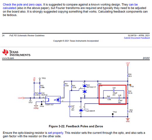

下面圈出的电路部分说明不容易理解。 您能不能给一个粗略的解释?
谢谢您~
    大家好、陈伦翁:
    这些电路是用于闭环控制的误差放大器的一部分
    R48 - C45 用于构建 比例-积分控制
    C43是高通滤波器
    您可以通过 www.ti.com/.../slup340.pdf 查看更多信息
