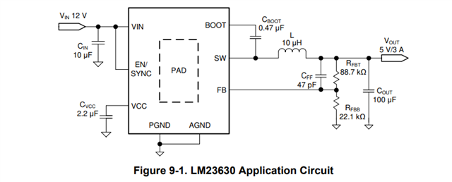

请查看我们的应用中使用 LMR2363ADDA 的原理图片段:
在我们的应用中、稳压器5V 输出的稳态负载约为1A、完全在稳压器的能力范围内。
在我们设计的第一次迭代中、初始电路板上电将超过电流限制、而 LMR23630将进入"断续模式"。  请参阅示例屏幕截图(5V 电流的青色曲线):

    从该表中可以看出、这些是在考虑器件变化和温度时的最大和最小高侧开关电流限值。 对于 HSOIC 封装、高侧开关电流限制将在2.9A 和4.6A 之间
    要找到确定断续跳闸点的电流限值、您可以在 数据表的 第8.1.10节中找到此限制。 这里有一个公式可以帮助您验证断续跳闸点。
    对于启动顺序、您能否分享连接器件上游和下游的相关原理图? 您能否同时分享此电路的布局以便我们为您提供更好的帮助?

    尊敬的 Joseph:
    从原理图的角度来看、我看不到任何明显的问题。 我看到这 与使用类似应用(5Vout)的数据表之间的唯一区别是下面的 CFF、CIN、COUT 和 CBOOT。 不过、我已经确认原理图中使用的值仍与此器件的预期值一致。
    可以尝试更改电路以更接近上述电路、但从计算的跳闸点和经历的负载来看、器件的行为确实符合预期。 此应用中是否会出现负载尖峰?
    器件的断续模式应该能够在极端过流情况下保护器件、但 TI 只能在器件处于0A 至3A 负载范围内时保证器件的功能。 如果您需要更高的安全性、我必须推荐另一款电流 容量更高的器件 、例如 LMR51450。

    公式10 展示 了电感与电感器电流纹波之间的关系。 该公式中的 Iout 最大值取决于器件、即对于 LMR23630、该值为3A、但对于 LMR51450、该值为5A。更改电感不会增加器件的最大电流。
    我相信、要避免达到电流限制、最好使用一个新的稳压器。 如果您想要一款类似的器件、我之前分享的设计似乎是您的最佳选择: LMR51450。 您还可以使用 LMR33640 、它看起来与 LMR23630引脚对引脚兼容、可能有足够的电流余量以避免应用中的断续。
