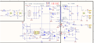

启用电流电路后、Q2、R20和 R28在5秒内烧断。 R28将爆炸。 我怀疑这可能是由于 MOS 开关的高占空比所致、MOS 先被击穿损坏。 请问我怎样才能减低这个税率、把这个税率维持在50%之内呢? 是 R21和 C16吗?
您能否帮助我分析一下在上电后导致元件烧毁的电路不合理之处
    Q2为 VDS = 800V。ID = 9A
    您能否检查变压器是否饱和? 您可以测量 R28的波形以找出答案。
    谢谢、我认为这应该是由于 MOS UC2842接通时间过长导致变压器初级电压应力过高所致。 Q2被击穿后、R28爆炸。 您知道如何调节 MOS 导通时间的占空比吗?
    增大 C16电容和减小 R21电阻是否可以减小 MOS 导通时间的比例? 保持100kHz 的开关频率
    占空比由反馈电路控制。 IC 没有占空比钳位、因此您需要设计出能够在上电或瞬态期间承受占空比的变压器。
    要将占空比调整为更小、可以通过更改变压器匝数比和更改变压器磁化电感来实现。
    您的设计是采用 DCM 还是 CCM?
    非常感谢您的详细回答、这让我清楚地了解了调整的方向。 我第一次在使用此功率 IC 模型时遇到困难、但我认为这不会再阻碍我的项目进度。 再次感谢您的指导。
    我们的负载实际上是以1800uF/360v 对一个大型电解电容器充电、直到330v 停止、然后一次释放电容器的储存能量、释放48j 的能量、重复此过程。 此参考是数据表上的标准电路、此电路应该属于 CCM 工作模式。
    UC2842数据表公式16、dmax 与 CCM 中的 NPS 相关、因此您可以调整 NPS 来获得不同的占空比。
