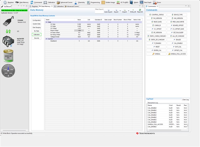

我无法让 BQ34Z100读取零电流。 我也不能手动设置 CC Offset、它始终会恢复到大约-1477
我已经尝试了电路板偏移的极值。
当电路板偏移= 0时、零电流读数为16mA。
电路板偏移=-128时、零电流读数为7ma。
开关 GNDSEL 不起作用。
我今天更新了 Z100固件、bqstudio 和化学 ID、并复制了新的.bqz 文件。
    我可以向分流器施加70ma 的实际电流、然后电量监测计读数将为零。

    不、这不起作用。 我尝试了 CAL_ENABLE、UNSEAL、FULL ACCESS 的所有组合、但它不接受手动输入至 CC Offset。

    我发现可以启动校准例程并在完成之前插入新的 CC Offset 值(-1630)、在几秒钟内、监测计将报告零电流、但 CC Offset 会恢复到不正确的值(-1477)
    是否有任何可靠的方法使其工作? 为什么校准例程失败? -1477显然不是正确的值。
    这是因为该值仅在 BQstudio 中更改、但不会写入到数据闪存中。 该值变回实际写入数据闪存的值(-1477)。
    这是令人惊讶的,我也遇到这个问题,这是我如何解决它。
    请禁用自动刷新并禁用扫描、然后重试。
    如果仍然无法正常工作、还请尝试发送 Cal_enable cmd。
    我将尝试重新生成这个问题

    我可以将 CC Gain 设置为0.5mΩ、监测计将报告正确调节的分流器电流、但我无法将 CC Delta 设置为低于5。
    这些必须相同吗? 技术参考手册根本未定义 CC Delta、它在 表7-1中仅提到一次、基本数据表仅提到一次"电流检测电阻的值应同时输入到 CC Gain 和 CC Delta 参数中"
    这些与我第一次从芯片读取时的情况不同。 CCgain 和 CCdelta 的开箱即用值为10.123和10.147。
    我没有看到最大电流测量的信息。 如果我将 CCgain 设置为0.5mΩ(我的实际有效分流值)、那么 0x10/0x11可以报告的满量程电流测量值是多少?
    我与 CC Ofset 的斗争仍在继续。 芯片最初报告的是-1200。 我尝试了写入-1630、值恢复到-1504、这是无法解释的。 未启动校准例程。 最初设置了 CAL_EN 位。

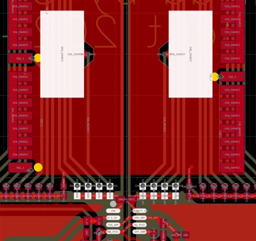

    这是我今天使用的电路板- V13:
    这是我的下一个版本 V14、我正在等待构建新的原型。 你还有什么更好的想法吗?
    Steve、
    这是我的下一版本 V14、我正在等待构建新原型。 您还有什么更好的想法吗?
    也许吧。  基准引脚不是高阻抗且具有一些输入偏置电流(几十 µA μ A)、确实会随输入电压略有变化。  具有测量差分可以解决大多数问题。  如果您的 ADC 或测量点以模拟 AGND 为基准、则这会更好。  如果引用了另一个 GND、则可能会出现问题。  在这种情况下、差动也有帮助。
     直接连接到 Rshunt (SRN 和 SRN/NFET_SRC)的节点。  没有串联电阻器?
    4x 0.1mΩ 分流器、与100Ω 电阻器的开尔文连接。 分流器位于 FET 阵列的共源极节点上、这些节点可能会在电池电压范围内浮动、因此我使用 INA241放大器来获得较大的共模范围。
    Steve、您好!
    布局在这种情况下至关重要、因为您的焊接电阻可能与电阻的大小接近。  检测节点对于获得所需的并联电阻值至关重要。  此外、我还会将 SRN-x 值丢弃到1Ω 或10Ω、因为您会由于我们器件的 IB 而出现一些错误。
    Javier
