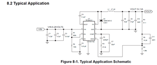

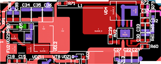

我制作了一个典型的图、如文档中所示:
在我的电路中、我将输出电压增加了0.6V、以便对电压进行电平调节
输出二极管上的压降(PCB 中的 VD12)。
在该设计中、当电流为3安培时、电路可能发热至80°C、当电流为5安培时、电路可能发热至104°C。
我的电路中的 L1、AV2和 VD4最热。 负载输出电压具有1V 范围内的高频纹波。
当电流超过5A 时、该微电路不会受到保护。
请告诉我、这是电路的正常工作模式吗?
什么可能导致如此剧烈的热?

    你(们)好
    您能分享一下高频波纹的波形吗? 您还可以测量 SW 电压。
    --性能如何?
