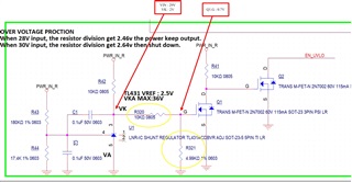

 超过 VIN 29V 的过压保护问题。
当 VIN 为29V 时、VKA 为2V。 MOSFET Q1导通。 它没有受到保护。
我要添加新的 R320和 R321。 在 Q1.G 处、偏差的电压电阻器将设置为0.7V
过压处理可在 VIN 29V 下工作。
原理图修改是否基本正确?
TL431 OVP

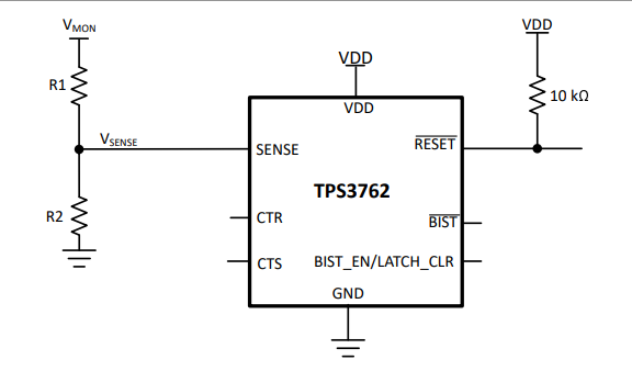

    1.使用电压监控器 IC

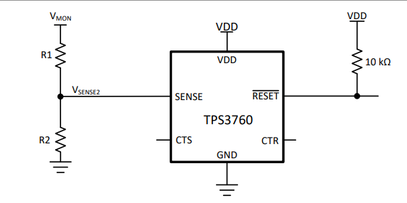

    使用 TPS3760或 TPS3762等电压监控器 IC、可以更精确地监控过压、并显著减少组件数量:
    我建议使用 TPS3762D02OVDDFR 或 TPS3760E012DYYR 。 他们可以替代您的电阻器、电容器和 FET。
    选择具有更高阈值电压的 NMOS 和/或使用 TLV431或 TLVH431
    TLV431和 TLVH431的基准电压较低、约为1.24V。 这会导致阴极电压降至约1V。 它们还与 TL431引脚对引脚兼容。 如果可能、使用具有更高阈值电压的 FET 也是有利的。 切换到 TLV431或 TLVH431需要更改原理图中的 R43和 R44值。 另请注意、TLV431和 TLVH431的最大阴极电流比 TL431低。
    3.增加分压器
    添加分压器可能可行、但也有一些缺点。  首先、它会增加电路的电流消耗。 务必确保提供足够的电流、从而满足 TL431的最小阴极电流要求。 其次、由于电阻器容差、它会进一步降低电路的精度。 我会推荐选项1作为最好的选择、选项2是第二好的选择。

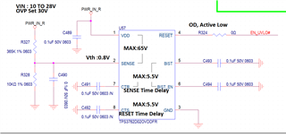

    尊敬的 Jackson:
    感谢您对我的问题的及时答复。
    能否 选择 TPS3762D02OVDDFR 的器件?
    我在中使用下面的 TPS3762D02OVDDFR 完成了原理图。
    此外、对于未使用的引脚 BIST、BIST_EN、 连接0.1uF 电容器是否正确、或者 Theny 是否应该悬空?
    请建议我需要修改哪个组件。
    感谢您的大力支持。
    Josh

    尊敬的 Josh:
    感谢您分享原理图。 以下是我的评论:
    1.请在引脚4上添加一个上拉电阻器:
    例如:
     TPS3762D02OVDDFR 具有锁存功能。 这意味着引脚4 (RESET__)将保持有效状态、直到 在 BIST_EN/LATCH_CLR 引脚上检测到逻辑高电平输入、因此不应将其悬空。 如果您不需要此锁存特性、那么您应该考虑我推荐的另一款器件  TPS3760E012DYYR、 它具有与 TPS3762相同的功能、只是没有 BIST 和锁存功能。
