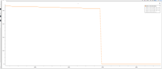

出于某些未知原因、ASOC 和 RSOC 有时会运行并保持在0%、但 LED 栏中显示非0 SOC。 电池电压与放电的电池不匹配、当我将电池包放在充电器上时、SOC 会立即变为100%。
其他信息:两晚前、此问题发生在总共250节电池上的88节电池上
在相对寒冷的条件下(0°C)
学习周期成功完成、并且正确选择了化学成分。
我的.gg 文件已附加到该邮件
编辑:附件是从我们的终端设备记录的 SOC 的图片(我们可以看到从83%下降到0%)

    感谢您发送这些文件、我们将开始研究它们。 乍一看、RSOC 似乎下降到0、因为当温度低于0时、终止电压会非常快地达到。 GPCRB 工具是否用于低温优化?
    https://www.ti.com/tool/GPCRB
